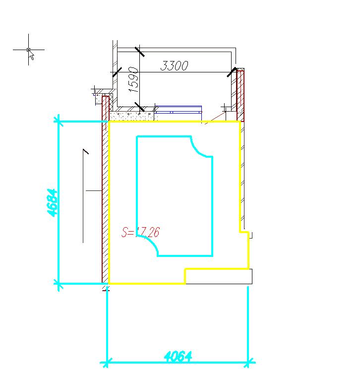

Вот примерно как будет выглядеть потолок. Площадь прилегания на подвесы-равна ширине подвесов-планирую сделать аналогично ВИБРОФЛЕКС-К15

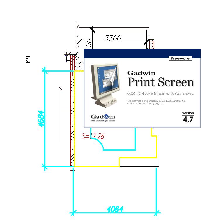

Сообщение serg777-79 » Чт июн 27, 2013 3:47 pm
Что то первый скрин не получился. В центре натяжной. Может и зашью его 2 слоем. сначала посмотрю как с 1 слоем будет работать-не понравится кину 2 слой-там чуть чуть всего.заодно проверю действительно ли 2 слоя лучше чем 1
