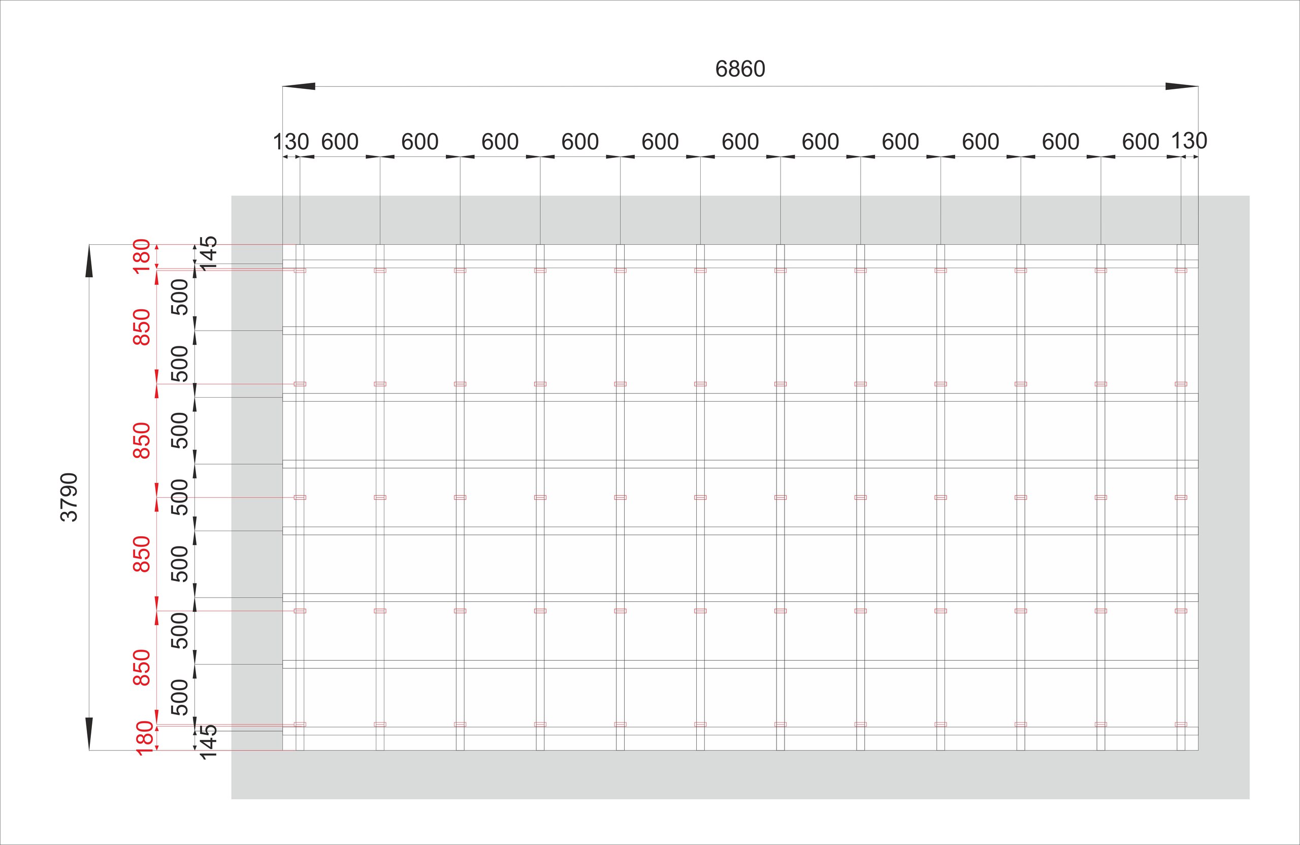

Уважаемые специалисты! Планирую сделать подвесной звукоизоляционный потолок с использованием Виброфлекс К-15 на двухуровневом каркасе. Обшивка: Gyproc ГВЛ Rigidur 15 мм, Gyproc ГКЛА Aku-Line 12,5 мм, наполнение - минвата. Сделал два варианта схемы конструкции: на одном расстояние между подвесами 850 мм, на другом - 680, но увеличено расстояние между основными профилями с 600 до 660 за счёт исключения одного из них с целью уменьшения количества подвесов, так как хотелось бы нагрузку на каждый повес сделать не менее 12 кг, соответственно, первый вариант схемы в этом плане предпочтительней, но расстояние между подвесами 850 мм, боюсь, что могут прогнуться основные профили. Представляю на ваш суд эти два варианта. Подскажите, какой выбрать! Может, предпочтительней будет ещё какой-нибудь вариант?

Сообщение Вохмянин Михаил » Ср окт 19, 2016 5:53 pm
Площадь комнаты - 26 кв м.
Вес обшивки потолка - 30 кг +вес самого каркаса и заполнения, если будет лежать на каркасе +доп нагрузка (мало ли что вы надумаете повесить к потолку).
Итого, общий вес - 780 кг.
При желаемой нагрузке в 12 кг на один виброподвес вам надо использовать 65 шт. Средний расход составит 2,5 шт на кв м. Этому условию соответствует первый вариант, как вы и пишите сами.
Прогнуться основные профиля не должны. Если посмотреть альбомы производителей гипсокартона и систем, то они допускают и бОльшие расстояния.

Сообщение Antouan » Чт окт 20, 2016 11:40 am
Вохмянин Михаил писал(а):Добрый день!
В первом варианте получается 60 подвесов, соответственно нагрузка составит по 13 кг на подвес при общей массе потолка 780 кг. Второй вариант - 66 подвесов, это 11,8 кг при массе 780. Что же лучше, нагрузка на подвес ближе к номинальной и меньше точек крепления к потолку или же нагрузка не более 12 кг в случае использования 60 подвесов? И такой вопрос. На практике, как правило, какое расстояние между подвесами на основных профилях вы делаете?

Сообщение Вохмянин Михаил » Чт окт 20, 2016 3:46 pm
В первом варианте 66 подвесов. 11х6=66.
Оба варианта додут одинаковую звукоизоляцию. Мы же говорим о частотном диапазоне, который слышим, а здесь все будет одинаково.

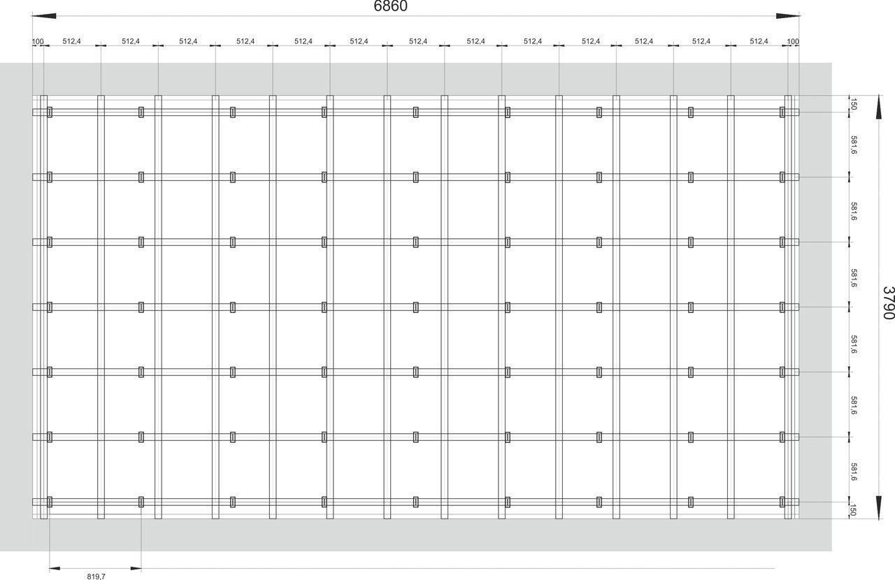

Сообщение Antouan » Пт окт 21, 2016 2:17 pm
А что скажете про такой вариант с продольным расположением основных профилей? На расстояние между осями несущих не обращайте внимания, переделаю на 500 мм. Если сравнить все 3 варианта, какой из них наилучший?
