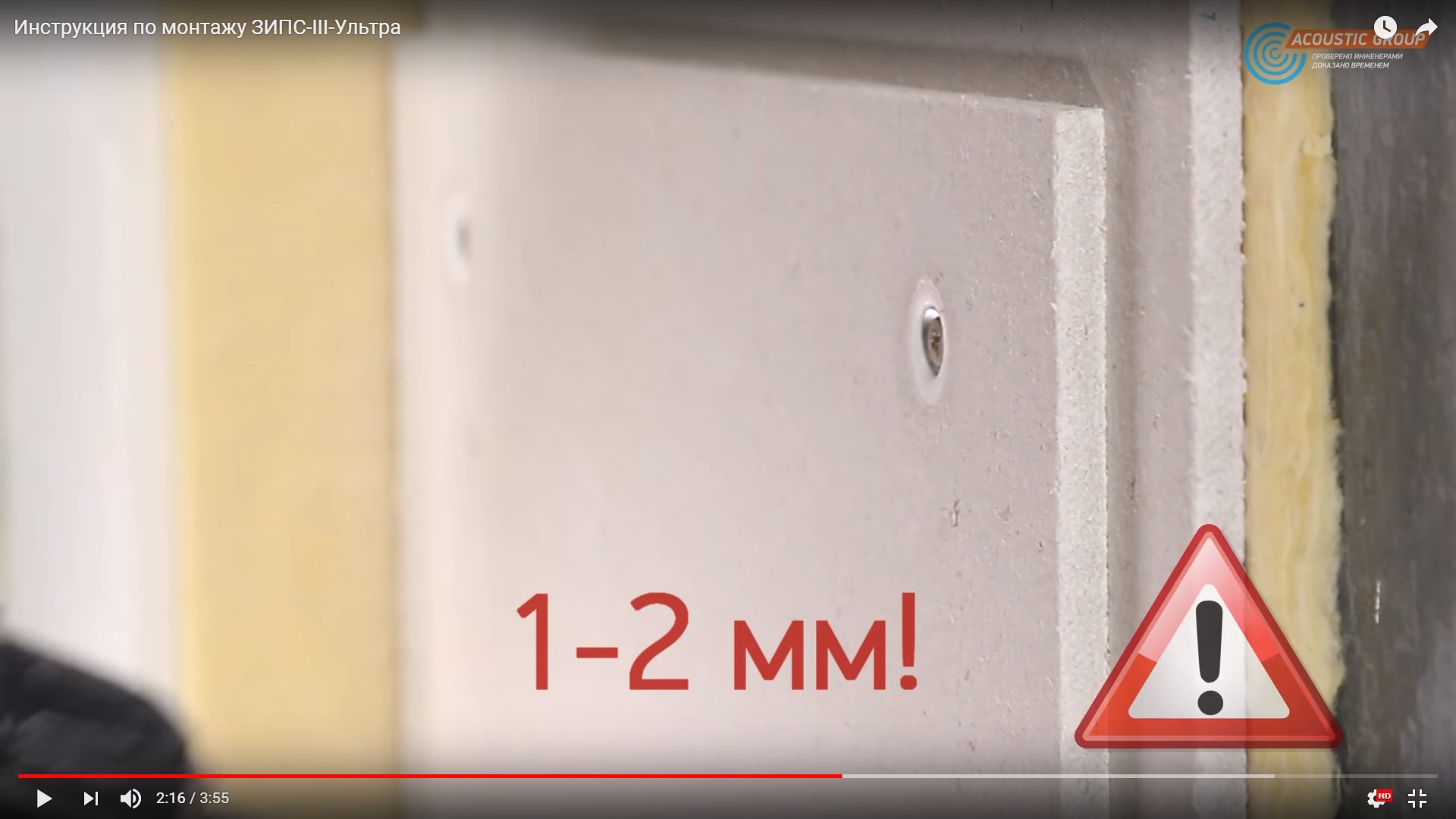

У них даже на обучающем видео нет зазора между ватой и стеной

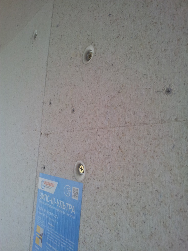

Сообщение madgol » Ср окт 11, 2017 12:22 am
Yug_Master писал(а):Монтаж ЗИПС III Ультра имеет на самом деле очень много нюансов , как и в прочем все работы по звукоизоляции . Изучите матчасть madgol, чем обусловлен прирост в 2 Дба по RW.
Не зря панели к стене монтируются через силомер.
Я не понимаю почему у меня нет зазора между ваотой и стеной, нет там ни какого перекоса, край панели на фото ни чем не прижат.
Как только подтягиваю крепеж - зазора нет
