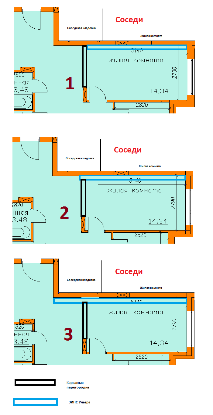

Подскажите как лучше организовать примыкание панелей ЗИПС и каркасной перегородки?
Я вижу 3 варианта
И есть ли существенные преимущества у варианта 3?

Сообщение Вохмянин Михаил » Чт июл 13, 2017 12:23 pm
А вы сами к какому варианту склоняетесь (или склонялись)?
Первый больше нравится.

Сообщение madgol » Пт июл 14, 2017 12:27 am
Вохмянин Михаил писал(а):А вы сами к какому варианту склоняетесь (или склонялись)?
Да, первый кажется наиболее адекватным

Сообщение Вохмянин Михаил » Пт июл 14, 2017 3:28 pm
Делайте по первому варианту.

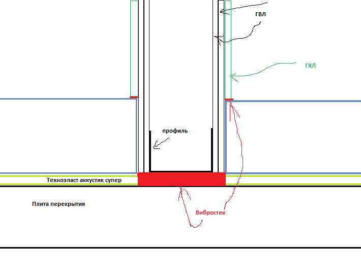

Сообщение madgol » Вс июл 16, 2017 11:17 pm
После сноса старой пергородки остался паз 11-12 см, перегордка на профиле 100мм в него уже не влезает.
Допускается ли такой монтаж, когда часть листов опирается на плиту перекрытия, а часть на стяжку (и там и там через вибростек конечно).
Или лучше залить пескобетоном в уровень со стяжкой и сделать пергородку уже по "залитому"?

Сообщение Вохмянин Михаил » Пн июл 17, 2017 9:12 am
Можно, только торец стяжки тоже отвяжите вибростеком от жесткого контакта с каркасом.
