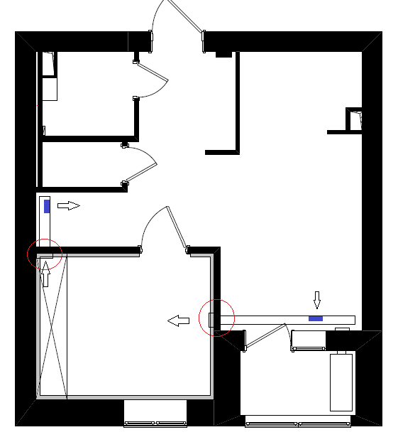

Решил не создавать новую тему. Подскажите, как правильно оформить узлы присоединения вент. коробов с комнатой, которая будет сделана по вашей технологии комната-в-комнате? В Стене получаются не маленькие отверстия, боюсь, что через них будет проходить шум.

На участке прохождения через перегородку воздуховод рекомендуется предварительно обернуть упругим материалом («Вибростек», «K-kex» ит.д.). Зазоры вокруг воздуховода заделываются цементно-песчаным раствором или гипсовой смесью. Заделка монтажной пеной недопустима.

А как поступить с самим каналом. Ведь через него может поступать шум из другого помещения, шум от вентилятора. Что здесь можно придумать?

Сообщение Александр Фадеев » Ср мар 12, 2014 8:16 am
Снизить шум, распространяющийся по каналу, позволяет применение шумоглушителей.
Для снижения звука, проникающего через стенку воздуховода в систему вентиляции, рекомендуется устройство звукоизоляционных коробов с каждой стороны от перегородки.

Не совсем понятно, о какой перегородке Вы пишите. Уточните, пожалуйста.

Сообщение Виталий Роденков » Чт мар 13, 2014 10:09 am
Добрый день,
Постараюсь подробнее разъяснить то, что написано выше, приведенные рекомендации необходимо согласовать с вентиляционщиками.
Для эффективной звукоизоляции двух помещений, которые связаны воздуховодом системы вентиляции, а также для снижения шума от вентилятора необходимо применять шумоглушение. Существуют готовые шумоглушители, но они довольно габаритные, часто не устраивает их внешний диаметр, поэтому можно рассмотреть применение гибких воздуховодов SONODEC. Воздуховоды SONODEC оказывают сопротивление воздушному потоку, а особенно если есть повороты, поэтому при больших длинах воздуховода иногда приходится устанавливать дополнительные канальные воздуховоды, например серии TD-SILENT. Следует отметить, что повороты увеличивают эффективность шумоглушения. Эффективность шумоглушения определяет длина воздуховода, желательно установить с каждой стороны разделяющей перегородки не менее 1,5м воздуховода SONODEC. Далее, чтобы шум не проникал через стенки воздуховода, его необходимо заключить в короб из ГВЛВ 12,5мм х 2 слоя.
В итоге расстояние между соседними вентиляционными решетками должно быть не менее 3м.
Чтобы канальный вентилятор не мешал обоим помещениям его необходимо установить примерно в середине рассматриваемого вентканала.

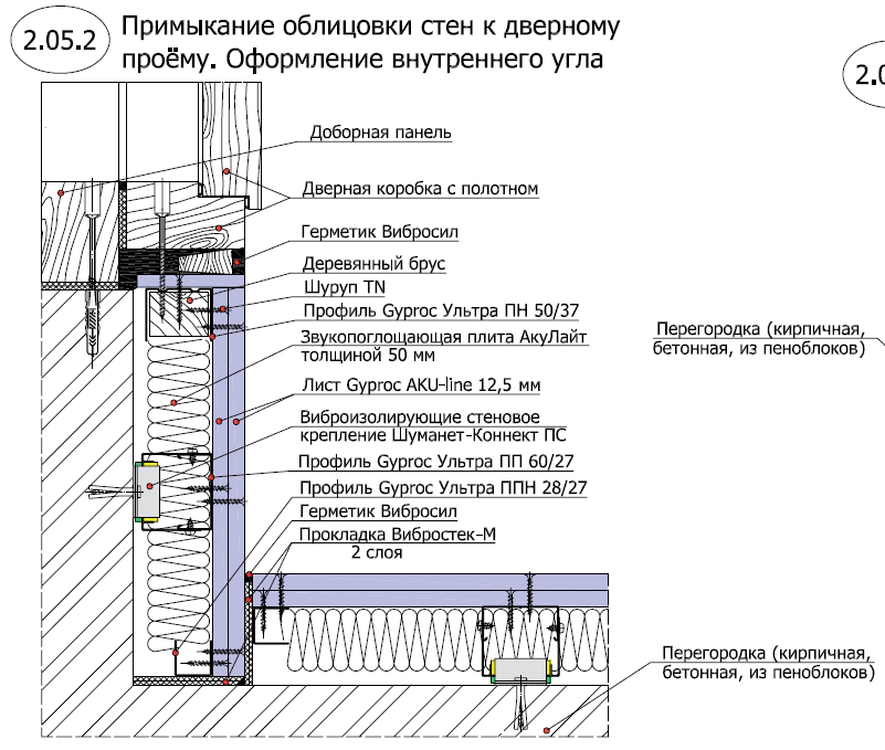

Делаю ЗИ по альбому Gyproc+Акустикгрупп (только вместо Акулайта использую Шуманет Эко, и не два гкла,а гвл+гкла)
Дошел до двери и встал вопрос
судя по схеме там нужно использовать огромное количество герметика (Вибросил), который имеет свойство слезать по собственной массой, если его (герметика) слишком много.
Может я как то не правильно схему понимаю. :?: ведь всё черно на схеме вокруг бруса это герметик ?
Последний раз редактировалось Romazan Сб мар 29, 2014 3:41 pm, всего редактировалось 1 раз.

Сообщение Romazan » Сб мар 29, 2014 3:39 pm
Судя по схеме на каждую сторону двери нужно чуть ли не по 10 тюбиков
