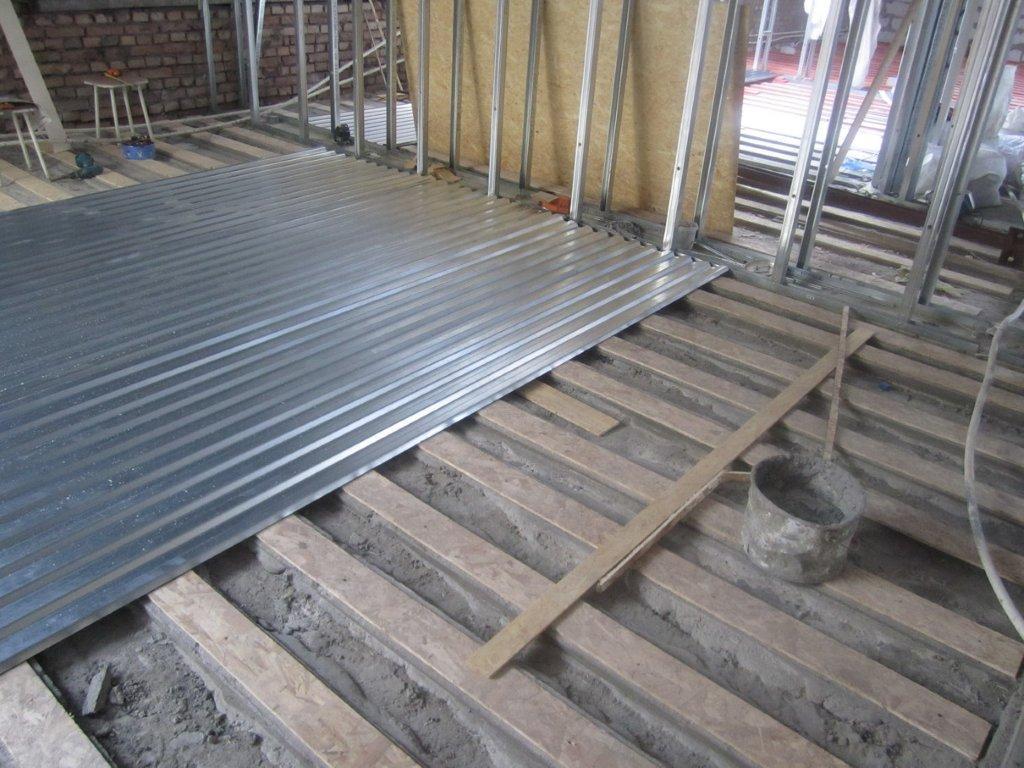

Сообщение asku36 » Вс сен 04, 2011 10:13 pm
вот что получилось. надо теперь шумоизоляционный материал закупать рассчитав предварительно разные варианты для разных помещений. решили сделать по всей квартире такую изоляцию. Только в комнатах 12мм (чтобы от топота разговоров и музыки с телевизором защищало), а кинотеатре уже 25мм и стяжку потолще.
Как вы думаете, правильное решение?

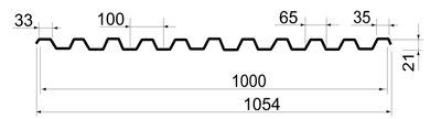

Сообщение asku36 » Вс сен 04, 2011 11:10 pm
Мы используем профнастил С-21 (как на схеме).
То есть, максимальная площадь опирания в одном месте может быть 35х100мм. (Ширина лаги 120мм)
Надо теперь рассчитать какой подходящий вариант Силомера оптимальнее всего использовать по цене.
По высоте пола: в кинотеатре и в остальных зонах - есть возможность сделать разные толщины стяжки и шумоизоляционного материала, при этом, сохранив один уровень пола в квартире. В зоне, где планируется кинотеатр, плиты перекрытия лежат пониже, чем в остальных помещениях примерно на 50мм (собственно поэтому и решили именно там кинотеатр делать).
То есть, если в остальных помещениях квартиры делать Силомер 12мм вместо 25мм (как в кинотеатре), то остается еще 38мм, на которые можно увеличить стяжку пола в кинотеатре. Либо, если не нужно на столько больше делать стяжку, можно проложить лаги фанерой или ОСБ плитой любой толщины и подобрать нужную разницу высот для оптимальной толщины стяжки и соответствия ее высоте пола остальной квартиры.
По профнастилу, под стяжкой во всей квартире будет еще теплый пол проложен. Не уверен, что это имеет какое-то значение, но все равно на всякий случай пишу.

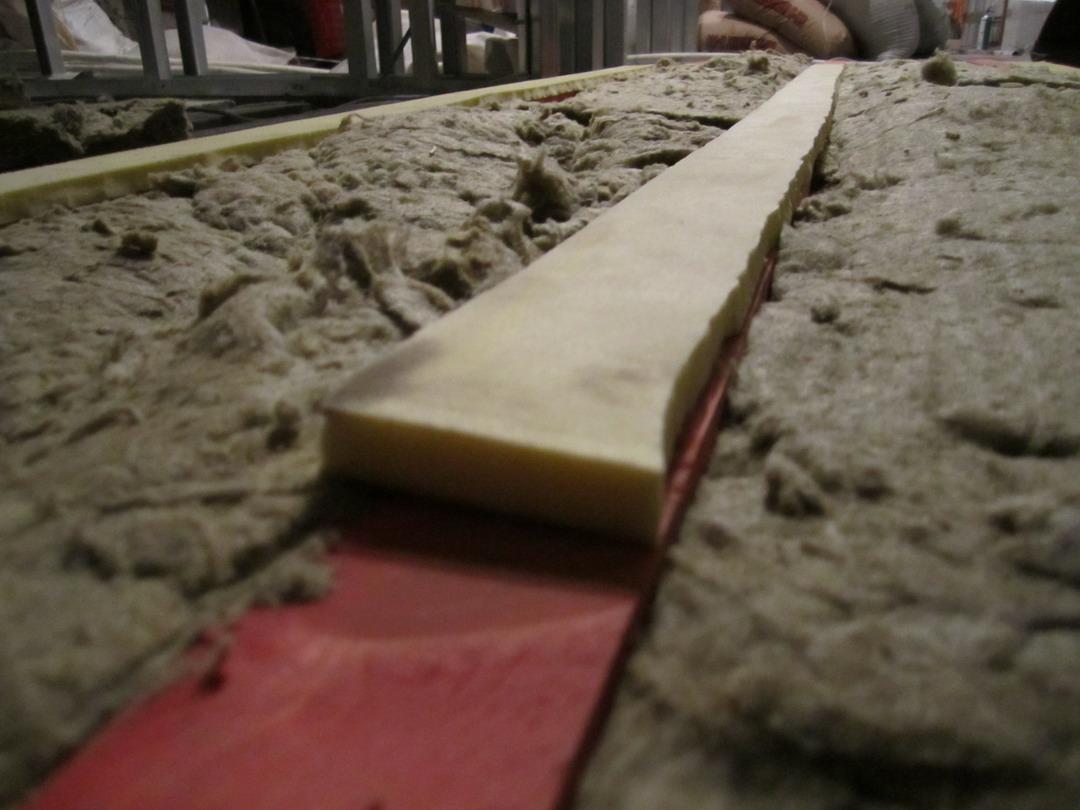

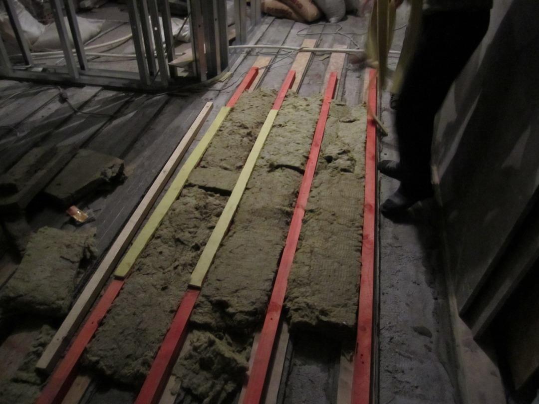

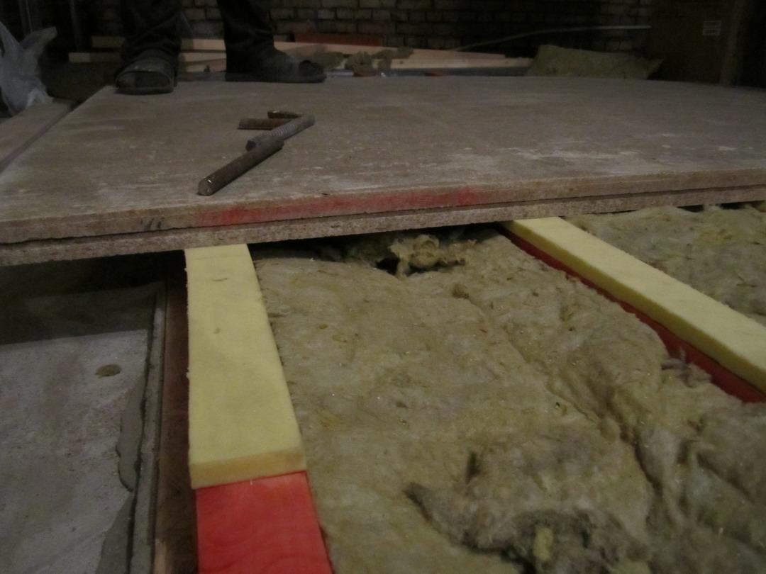

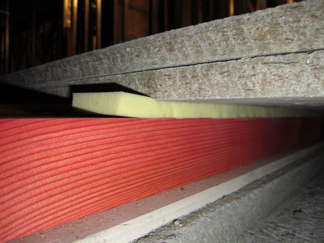

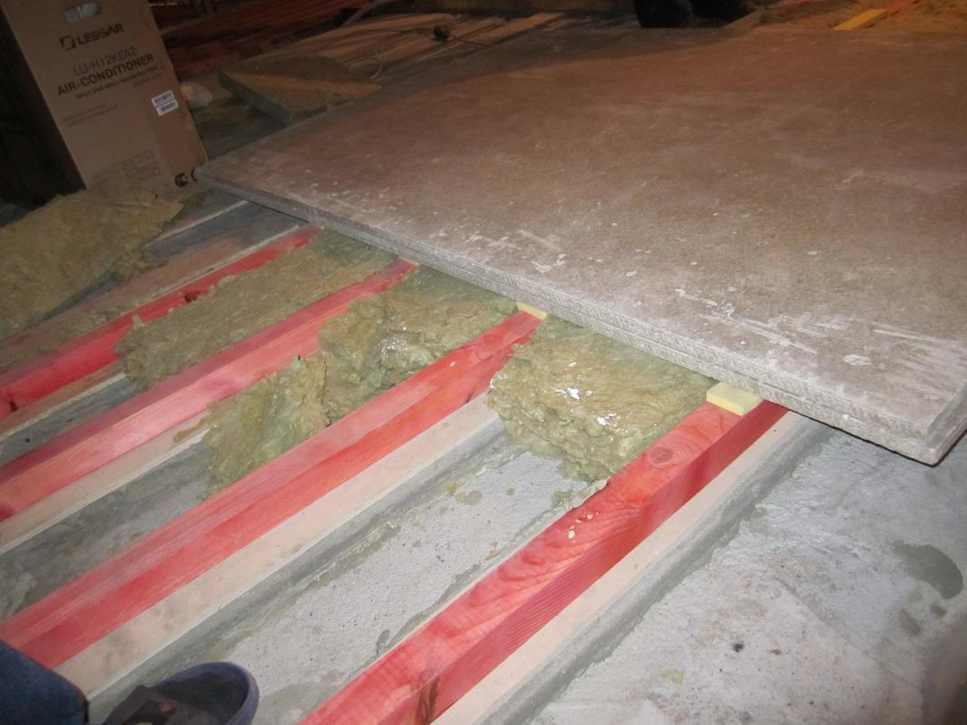

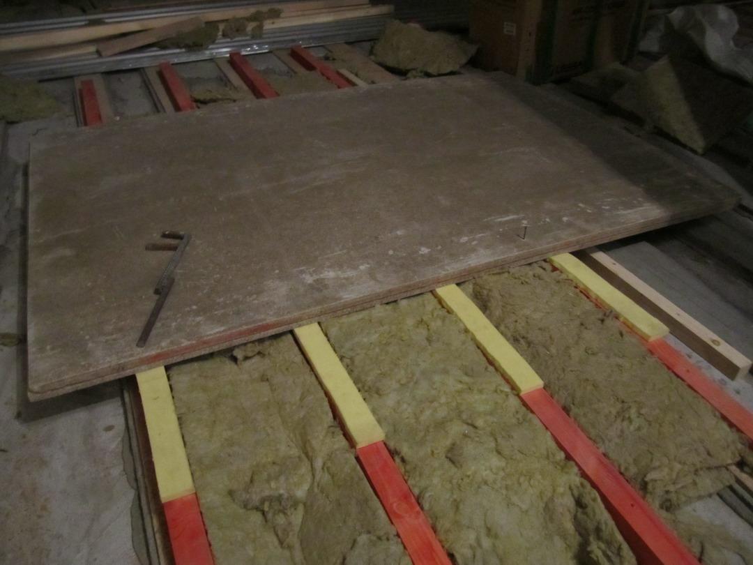

Сообщение asku36 » Чт сен 29, 2011 10:31 pm
Что-то испытание прошли как-то не очень. Удары по полу были слышны внизу.
опишу эксперимент:
на лаги из бруска 50х50 поместили материал SR11 толщиной 12мм.
Ширина полосы 50мм. Между лагами вата Роквул.
asku36
Сообщения: 22
Зарегистрирован: Пн июн 27, 2011 10:44 pm
Сообщение asku36 » Чт сен 29, 2011 10:44 pm
далее, чтобы не заморачиваться со стяжкой, для проверки решили использовать ЦСП. Нагрузка на материал сравнимая по весу с ЦПС. Толщина двух слоев ЦСП - 40мм (20мм один лист).
Плотность ЦСП примерно 1250кг/м3
На самом деле, по весу намного меньше получается, чем ЦПС, как мы ранее по телефону рассчитывали (100кг/м2)
