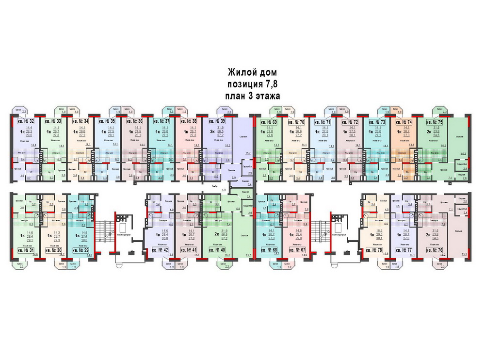

Добрый день! Очень прошу помощи специалистов! Имеется новостройка, студия площадью 27кв.м., на 3ем этаже 3эт. дома, коридорного типа, соседи с 2ух сторон. Выдержки из проектной декларации:

Так же прилагаю план этажа (наша кв. №30). Предполагаю, что слышимость будет существенная, учитывая толщину межквартирных стен в 20см. Хотелось бы как-то улучшить ситуацию. Возводить каркасные перегородки с шуманетом, ГКЛ и ГВЛ нет возможности, т. к. такие потери площади критичны. Максимум 3-4см (с каждой стороны комнаты), иначе просто ничего не влезает). Есть ли вообще какие-то ЗИ решения для подобных квартир или только беруши?

Сообщение Александр Фадеев » Вт июл 15, 2014 10:03 am
Здравствуйте, yashunova.
Минимальная толщина конструкции для увеличения изоляции межквартирной перегородки составляет 53 мм. Речь идёт о ЗИПС-Векторе:
http://www.acoustic.ru/productions/sound/1/
Делать конструкцию меньшей толщины не вижу смысла из-за малой эффективности.

Александр, благодарю, о данном материале и способе его монтажа читала. В принципе приемлемый вариант по толщине, но стоимость довольно высока. На хорошую ЗИ и не надеюсь, т.к. прекрасно понимаю, что 3-4 см для этого недостаточно. Может есть какие-то варианты, которые будут хотя бы чуть лучше по ЗИ, чем просто оштукатурить и отшпатлевать стены. И еще вопрос по поводу ЗИ потолка и пола: какая вероятность прохождения шума снизу от соседей и сверху с крыши при исходных данных строения? Необходимо ли будет ЗИ потолок и пол? Высота помещения 2,8.

Сообщение Александр Фадеев » Вт июл 15, 2014 10:41 am
Если ЗИПС не проходит по толщине, то, на мой взгляд, лучше ничего не делать.

Сообщение yashunova » Вт июл 15, 2014 11:18 am
Александр, т.е. ЗИПС - это единственный вариант с минимальными потерями общей площади? Подскажите пожалуйста, обязательна ли штукатурка стен до монтажа данного материала?

Сообщение Александр Фадеев » Вт июл 15, 2014 11:24 am
Да.
Монтаж осуществляется согласно инструкции:
http://www.acoustic.ru/data/goodscatalo ... lation.pdf
Если кладка из блоков ровная, то штукатурный слой не требуется. Если есть перепады более 10 мм, то необходимо нанести слой черновой выравнивающей штукатурки.
