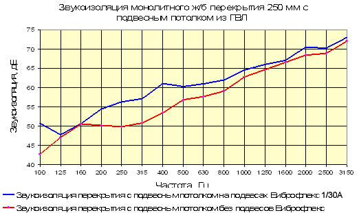

Приведу может быть не очень показательный график. График сравнения конструкций потолков с применением виброподвесов Виброфлекс и без подвесов.
На вскидку предлагаемая Вами конструкция может обеспечить индекс дополнительной звукоизоляции воздушного шума не более 3-4 дБ.

Здравствуйте , Антон. Согласен с вами и о 4 дб и о некоторой "непоказательности графика ".
О 4 дб- ограничении подвесных потолков - я еще из Ингерслева данную цифру помню .
Ну а то что график непоказателен по причине отсутствия частотной зависимости "просто" железобетонного перекрытия - и спорить не стоит . (Преимущества потолка с гибкими развязками в виде Виброфлексов он показывает, но сомнений у меня и не было в этом вопросе . Хотя бы и потому , что подвесы-"развязки" , аналогичные и их мотивацию я видел в современном переиздании книги Кнудсена по архитектурной акустике , написанной аж в 30-х годах .)

Антон , я собственно "вдохновился" при придумывании данного варианта графиком с вашего(!) же сайта (прикрепленный файл ниже ).
Сами видите , что при облицовке на прямых подвесах на "разговорном" интервале от 160 и до 1600 Гц как минимум 5 дб можно дополнительной изоляции получить , а от 200 и до 600 Гц как раз тот диапазон , что до меня в большей степени доходит - так и все 8-12 дб . Конечно , кирпич в 12 см - это не многопустотная плита 220 мм с приведенной толщиной 12 или 16 см - но разве это существенная разница? . (Правда я уже не помню , с какого места на вшем сайте я скачал в свое время этот график и какой относ и количество листов ГВЛ ...). Нашел - вот отсюда : http://www.acoustic.ru/data/_vibroflex_graph.gif
Или здесь есть какие-либо непонятые мной ньюансы?

График приведен для стеновой облицовки, закрепленной либо жестко на прямых подвесах к кирпичной стене, либо через стеновые виброподвесы Виброфлекс ЕР/25А.
Что же касается потолка, Ваш вопрос заключается в озвучивании с нашей стороны определенных гарантий, что конструкция, предложенная Вами, будет эффективно работать. Есть вероятность, что она будет обеспечивать звукоизоляцию только на средних и высоких частотах, при этом индекс доп.изоляции воздушного шума составит 3-4 дБ, не больше!! (индекс - это характеристика звукоизолирующей способности конструкции одним числом) Графики, приведенные выше, - тому подтверждение.
