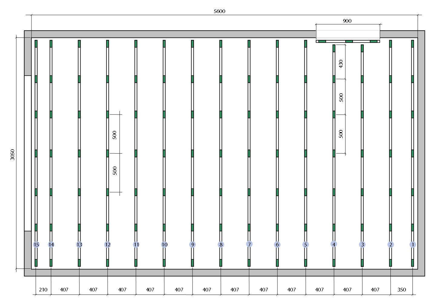

Делаю звукоизоляцию комнаты с применением каркасных облицовок (рис1). Сейчас на стадии строительства плавающего пола на лагах. Специалисты из Acoustic Group помогите, пожалуйста рассчитать точки опор из силомера. Плита перекрытия выровнена, подготовлена для лаг только в местах точек опор (силомера), поэтому расстояния между лагами и опорами изменять нельзя. Комната 5.6м на 3.05м, лаги длиной 3м (50см на h45см) - 15 шт. (рис. 2) В наличии имеется силомер SR55 толщина 12.5. Прошу помочь рассчитать размеры силомера на лагах (1,2, 5-13), (14,15), (3,4 и лагу под звукоизоляционную дверь)

Если ориентироваться на Sylomer SR55, то размер опор должен быть 50х50 мм.
Обычно выбирается Sylomer помягче, и опоры делаются побольше. Но это не критично.
Под лагу для ЗИ двери рекомендую удожить Sylomer по всей длине лаги.

Николай, а если размер опоры сделать 50х100мм – это как повлияет на характеристику пола? Забыл написать, что вес конструкции (лаги + фанера 15мм +мембрана Tecsound 70 + фанера 15 мм) – 500кг(без финиша). На финиш паркетную доску или пробку пока не определился.
И еще пару вопросов
1.Волнует, что шаг между 15 и 14 лагами меньше других. Под них силомер укладывать такого же размера как под другие лаги.
2.Если по периметру сделать опоры 50х100мм, а остальные 50х50мм – как это повлияет?
Дело в том, что при покупке силомера делался расчет опоры. Тогда шаг лаг был ровно 400мм, а расстояние между опорами 600мм. Размер опор был 50х100мм.
Сейчас шаг лаг 407мм, а расстояние между опорами 500мм. Размер опор уменьшился в два раза (50х50 мм). Хочется разобраться как сделать лучше.
Разница в шаге небольшая, поэтому нестрашно.
Я думаю, что сильно не повлияет.
Жестких критериев по выбору виброопор для полов по лагам нет. При выборе обычно мы руководствуемся здравым смыслом, практичностью предлагаемых решений и наличием материалы, чтобы не ждать.
Оценть разницу в ЗИ конструкци пола с опорам 50х50 или 50х75 мм оценить сложно, и, скорее всего она незначительна.

По ходу работы возникают вопросы. Есть ли разница, какой стороной укладывать силомер на плиту перекрытия (плотной или мягкой)?
Все слышащий
Сообщения: 9
Зарегистрирован: Чт май 06, 2010 1:28 pm
Город: Хабаровск
Сообщение Николай Канев » Вт авг 09, 2011 3:12 pm
Все равно.
