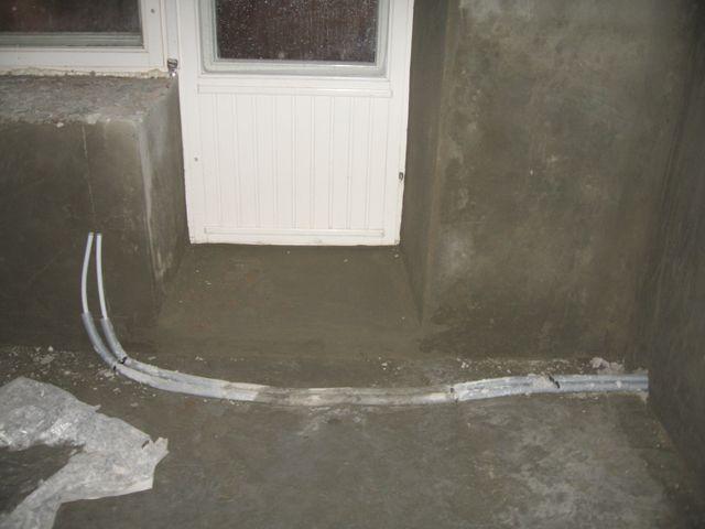

1) Плавающий пол собираюсь делать по одному слою Шумостоп, по полу идут трубы отопления в теплоизоляторе «Энергофлекс», плиты нужно подложить под трубами или на трубы?
2) Нужно ли дополнительно изолировать эти трубы (например, обмотать Вибростек-М)?

трубы в полу

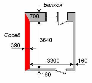

схема комнаты

трубы можно обмотать Вибростеком. Если Шумостоп укладываете в один слой, то он (Шумостоп) ни под трубы, ни на трубы не укладывается. Плиты Шумостоп обрезаются таким образом, чтобы они обходилы трубы.
