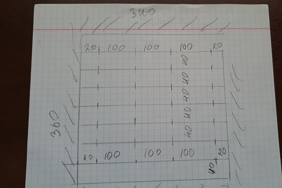

Вопрос, 3.4х3.6 размер комнаты. По длинной стене с шагом 40см 8 профилей в них через 50см с отступом 20см от стены отверстия под подвес,
Можно ли собрать верхний ярус профилей используя отступ 20 и шаг 1 метр??,как вариант могу рассмотреть конструкцию в 1 ярус

Xomjakovskij писал(а):Вопрос, 3.4х3.6 размер комнаты. По длинной стене с шагом 40см 8 профилей в них через 50см с отступом 20см от стены отверстия под подвес,
Я не понял Вас.
Несущие только с шагом 400мм, главные от стены можно 200 мм , шаг в один метр это много для подвесов , качество прочности бетона плиты перекрытия и подвес может попасть на двухуровневый соединитель , придется смешать и расстояние еще больше будет, тут может возникнуть в этом вопрос .
Я не понял Вас.
В моем случае одноуровневый можно собрать с такими размерами?

Сообщение Yug_Master » Пн авг 31, 2020 10:10 pm
Здравствуйте, собрать можно, будет ли толк . Третий вариант не соответсвует этому подходу . Я не совсем понимаю зачем вы это все собираете , что бы снова разобрать .? Если нужны эксперименты то пожалуйста .
Я не дописал тему свою , так вот такая же ситуация с одноуровневым была , даже на подвесах Виброфлекс коннект . Так же давай догрузим ... а уже все , нормально не развязались , тут хоть грузи , хоть не грузи . Сам себя заказчик карил, почему не послушал меня...тем более у соседа рядом совсем все по другому , результат в разы. А все могло быть одинаково .
