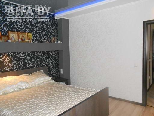

Сообщение Iverson2000 » Вт май 12, 2015 10:00 pm
vasilii писал(а):Вы уж опишите СОСТАВ потолка ПОСЛОЙНО!!!ПОДРОБНО!!!
А пишете о звуках СВЕРХУ, А разговор ведете о нишах ...."
Примерно так все выглядит...
Увязываю звуки сверху с нишами в стене тем, что все ГКЛ конструкции связаны между собой и максимальную Слышимость лежащий на кровати человек в итоге получает от окружающей его голову буквой П ниши в стене. Поправьте, если ошибаюсь...
