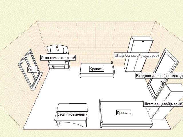

собирать буду сам.комната общей площадью 12.5 кв.м.хочется услышать совет знающих людей.прикладываю к теме набросок плана комнаты, что можете предложить сделать? P.S. Бюджет ограничен.по возможности уточните материалы,и варианты оформления.
комната(малая):12,5 кв.м.

Одним из решений устройства вокальной кабинки является следующее:
1. В размер кабинки подготовить «плавающее» основание – это может быть зипс-пол-вектор или сборное основание из ГВЛ на виброизолирующих опорах Sylomer SR (марка силомера подбирается под конкретное решение, это можно сделать, позвонив в офис инженерам)
2. На «плавающем» основании собирается коробчатая конструкция из Вибронет-профиля или бруса 50х50. Во внутрь конструкции необходимо уложить звукопоглощающий материал Шуманет-БМ, а затем с двух сторон обшить по два слоя листов ГВЛВ толщиной 12,5мм. Конструкция должна быть герметичной.
3. В качестве входной двери рекомендую воспользоваться балконной дверью без пластиковой вставки, т.е. на всю высоту двери должен быть стеклопакет, например с формулой 8-18-6-12-12, стекло толщиной 12мм желательно триплекс. Если светопрозрачность двери не имеет значения, то дешевле установить звукоизоляционную дверь ALAVUS.
4. В качестве акустической отделки можно применить звукопоглощающий материал Mappysil 360 пирамидка.
Такая кабинка имеет не самые высокие значения звукоизоляции, но часто достаточные, и размеры её могут быть довольно не большие. Для увеличения звукоизоляции используются двух каркасные перегородки большей толщины и устанавливаются пара дверей.
