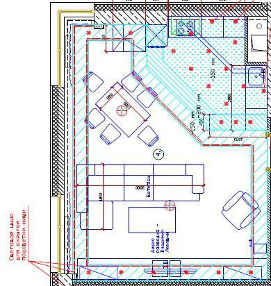

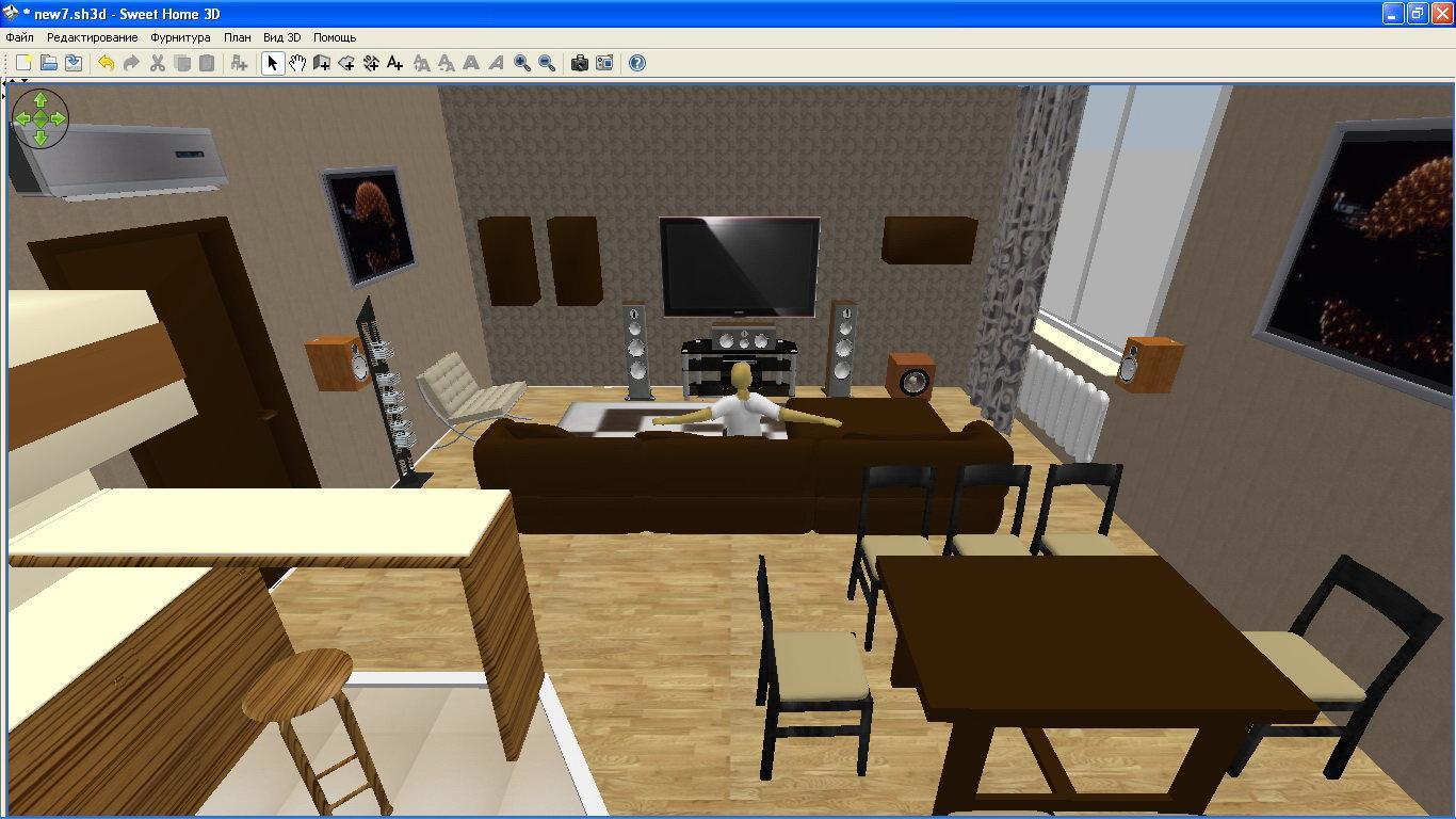

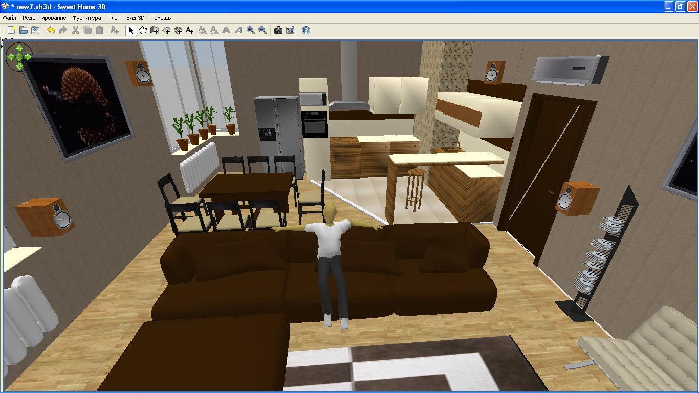

В настоящий момент провожу ремонт в квартире, и одну из комнат (гостинная+кухня = 40 м2) хочу совместить по назначению с домашним кинотеатром 7.1 и комнатой для прослушивание музыки. Для звукоизоляции комнаты от других помещений стены были возведены из кирпича в 2 слоя (внутренний в 1/2 , внешний в 1\4 кирпича) с заполнением внутреннего пространства (5 см) шуманетом. Стяжка плавающая с подложкой из материала производства технониколь (аналог шуманет 100, только толще). Потолок (рис. 3,4) будет частично из гипсокартона (зона кухни + козырек по периметру со скрытой подсветкой ). Вопрос заключается в центральной части потолка (белый цвет на рисунках 3,4). Как его лучше сделать, что бы акустика помещения была лучше ( звукоизоляция от соседей сверху не так критична)?
Мне пока видится три варианта : 1. просто заштукатурить эту часть потолка,2. сделать ее из гипсокартона с закладыванием мин ватой, 3. сделать натяжной потолок с мин ватой внутри.
Что вы думаете по поводу того, что бы заложить мин ватой и остальную часть потолка (козырек+ зона кухни )?
Стены в помещении будут оформляться обоями. Напольные покрытия - паркетная доска и плитка. Напротив ТВ - ковер.
На модели (рис. 1,2) я постарался достаточно точно изобразить, как будет выглядеть интерьер помещения.
С учетом всего изложенного и предложенного хотелось бы узнать, что можно ожидать от такого помещения в качестве его акустических свойств?

Сообщение Александр Фадеев » Ср июл 20, 2011 4:39 pm
Здравствуйте, gia85.
Строго говоря, поставленная задача не решаема в том смысле, что концепция акустической отделки помещений домашнего кинотеатра и комнаты прослушивания разные. Если в случае домашнего кинотеатра помещение должно быть сильно заглушенным, то для комнаты прослушивания такая среда будет дефектна.
Учитывая, что помещение будет эксплуатироваться и еще как кухня-гостиная, предлагаю сделать в некотором смысле универсальное помещение, для этого потолок стоит подглушить. Вариант акустического натяжного потолка с заполнением звукопоглотителем для этого вполне подходит. В качестве поглотителя можно рассмотреть материал типа Ecophon Tal-H.
Неплохо было бы разместить поглощающие облицовки и на стенах, хотя бы фрагментарно.
