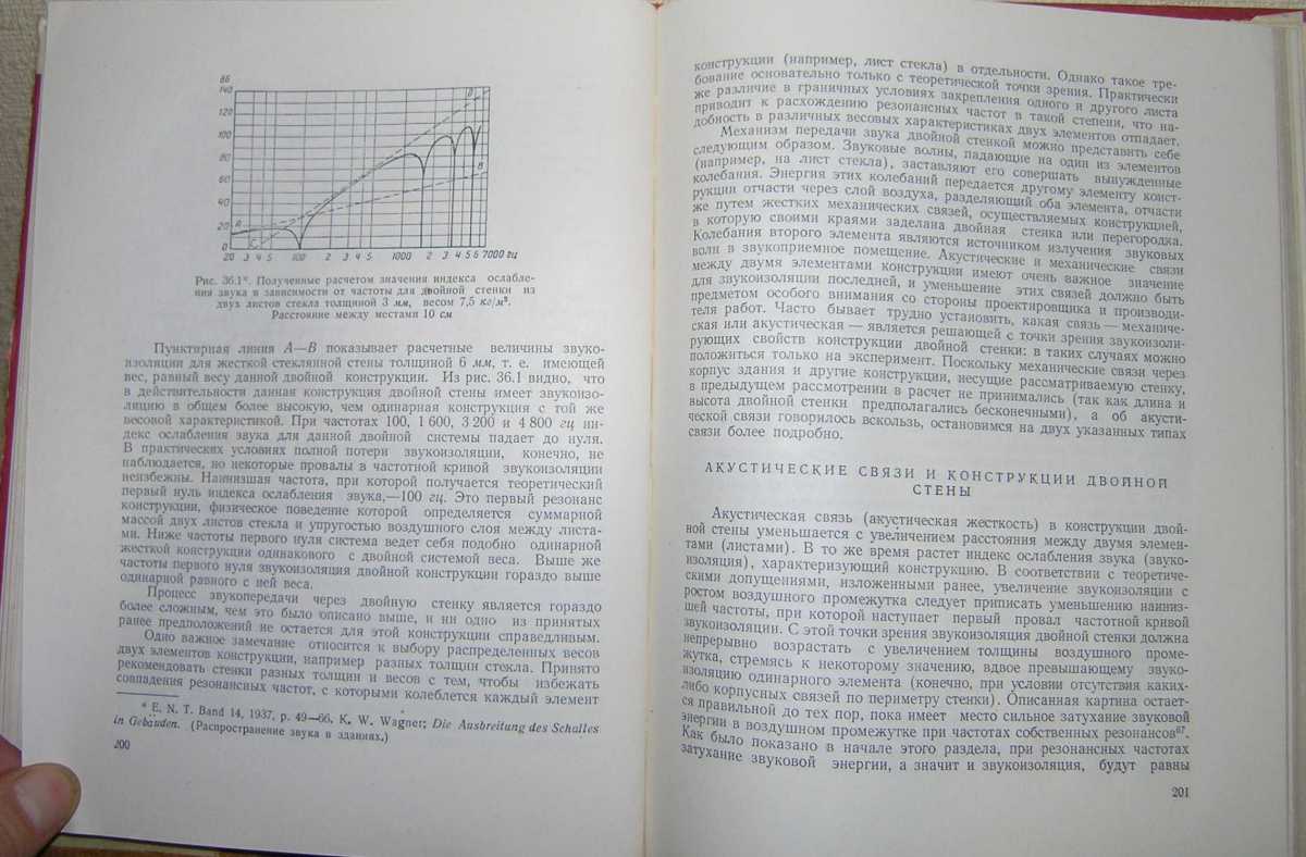

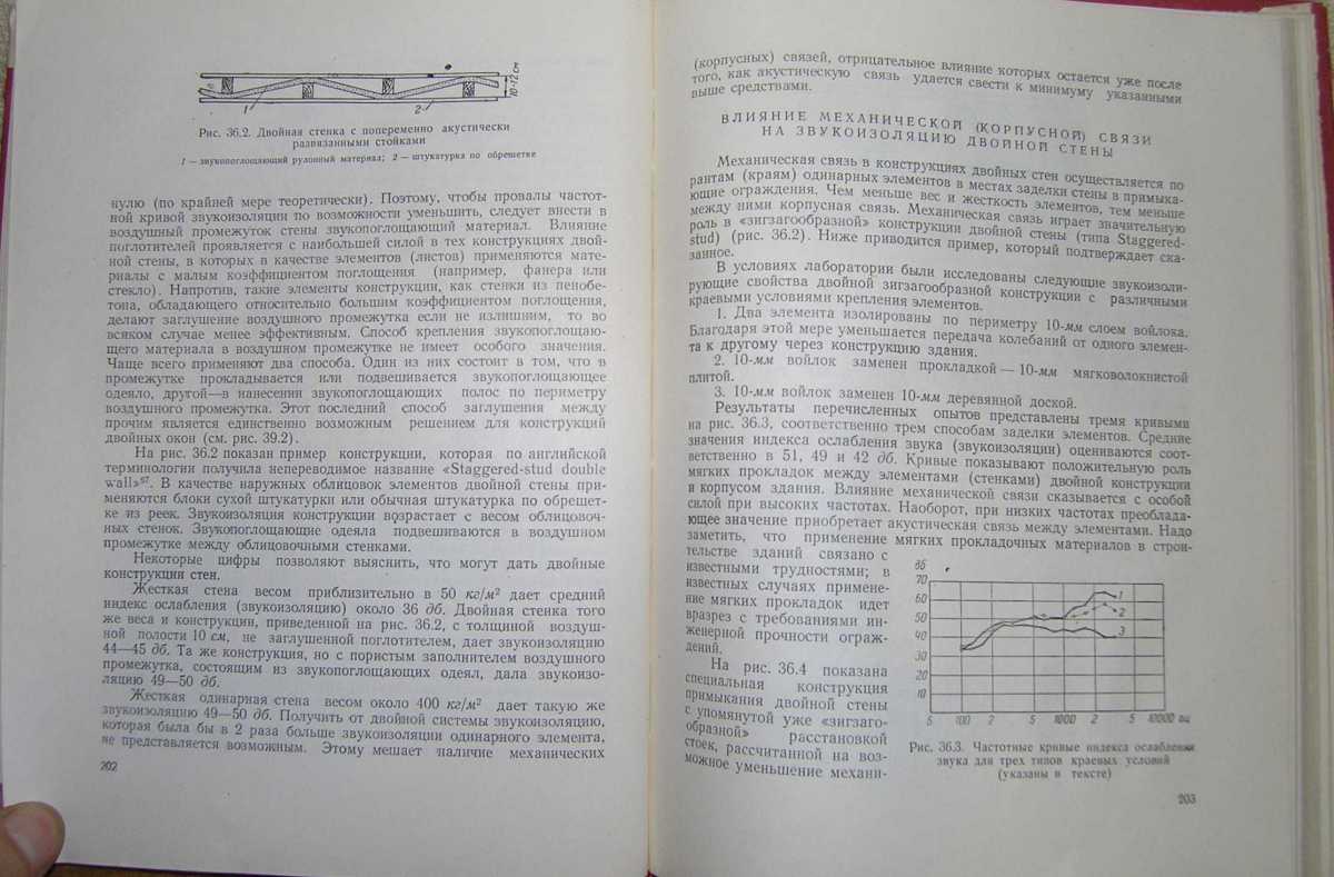

Дополнение от "читающего" неспециалиста:
В одном из старых советских пособий для двух стоящих друг за другом(!) перегородок предлагалось сразу вместо 47.5 дБ в формулу ставить 60 (в тексте пособия -"с учетом звуковых мостиков" ). Конечно предполагался лишь идеализированный ориентировочный (!) расчет . В случае реальных перегородок в помещении ведь всегда присутствуют звуковые мостики -хотя бы в месте постановки нижнего слоя кирпичей на перекрытие.
Причем , как писал в пособии 50-х годов скандинавский акустик Ингерслев для массивных(!) перегородок именно "звуковые мостики " более критичны для снижения звукоизоляции , чем для перегородок малой плотности....(Цитата:"....Чем меньше вес и жесткость элементов , тем меньше между ними корпусная связь..." стр. 203 Ингерслева ). Не говоря уже о специфических для двустенных перегородок свойствах как резкое снижение дополнительной(суммарной) звукоизоляции в районе резонансной частоты ( хотя наверное в силу большой поверхностной массы кирпичной перегородки и специфики массивных(!) "однородных пластин" в виде кирпичных пергородок вряд ли этот параметр будет определяющим , на мой взгляд).
Прилагаю интересные популяризованные(!) данные о специфике двустенных конструкций из пособия Ингерслева.
И интересные данные по одинарной(!)стенке из пенобетона(файл 104)
