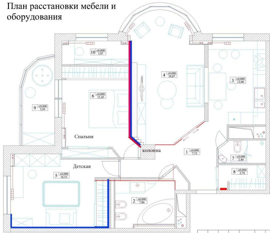

Подскажите, подойдет ли указанная на плане квартиры (приложен) звукоизоляция (вернее - снижение шума, в основном от голоса и телевизора)? Будет ли она эффективна и в какой степени?
Планируется использовать ЗИПС-Модуль в местах, обозначенных синими цветом. Звукоизоляция нужна для спальни и детской. В детской - в первую очередь от соседей (стена пеноблок 20 см), в спальне - от гостиной (пеноблок 10 см).

Здравствуйте, VadVad.
Вариант ЗИПС-Модуль вполне пригоден для изоляции показанных на плане стен. Хотелось бы обратить внимание на один момент. Панельная система не рассчитана на большие дополнительные нагрузки. То есть шкафы или полки, указанные на плане, не должны висеть на звукоизоляционной конструкции.

Скажите, насколько будет эффективна такая звукоизоляция - будет ли реально ощутима разница по сравнению с отсутствием ее?
Есть ли какой-то предел по массе, что можно вешать на ЗИПС-модуль?

Индекс дополнительной изоляции воздушного шума ЗИПС-Модуль составляет 12-14 дБ. Если попытаться децибелы перевести на субъективные ощущения, то часто говорят, что уровень громкости снижается в два раза при увеличении звукоизоляции преграды между источником и приемником на 10 дБ.
Вообще говоря, ЗИПС не рекомендуется нагружать. Другой вопрос, что повесить картину или фотографию в рамке можно без проблем. Если речь идет о закреплении навесных шкафов на звукоизоляционную конструкцию, то лучше рассмотреть каркасную независимую облицовку с заполнением поглотителем типа «Шуманет-БМ» вместо ЗИПС.
