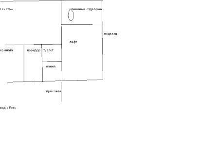

В квартире слышна работа машинного отделения лифта - включение, работа, выключение. Само машинное отделение с квартирой не граничит. Оно находится выше на пол этажа над подъездом.
на какой стене лучше сделать шумоизоляцию? Или в туалете и в коридоре на потолке?

Здравствуйте, Marten.
Особенностью шума от работы лифтового оборудования является структурность его распространения. Это значит, что звук излучается со всех поверхностей квартиры – пола, потолка, стен. Эффективными мерами в такой ситуации можно назвать только комплексную звукоизоляцию (изоляция всех поверхностей).
Наиболее эффективны мероприятия по звуко- и виброизоляции помещения, где установлено лифтового оборудования. Но, как показывает практика, проведение данных работ весьма проблематично, так как требует согласования с организациями, обслуживающими лифтовое оборудование, которые категорически против данных мероприятий в полном объеме.

Мне обещали сделать такую звукоизоляцию. Отсутствие мебели, паласов и т.д. в квартире может усиливать данный шум? Если всё это будет присутствовать шум уменьшится? Подъезд практически не заселён. если квартиры будут заполнены это повлияет на уменьшение шума?

Все вами перечисленое(мебель и ковры..) незначительно снизят воздушный шум.типа скрипа и треска лифта.Но гул , стуки и прочие механические структурные шумы никуда ни денутся.Как уже писалось выше-нужна полная изоляция всех поверхностей жилого помещения в вашей комнате.И снижение жумов в самой лифтовой кабине-если на это пойдет обслуживающая компаня.

отсутствие мебели в помещениях квартиры приводит к тому, что проникающий шум многократно отражается от поверхностей стен, пола и потолка, что увеличивает уровень шума. Внесение мебели, штор, ит.д. увеличит поглощение звука, что слегка снизит уровень звука за счет уменьшения доли отражений. Заполнение помещений квартир подъезда на уровень звука в Вашей квартире не повлияет.
