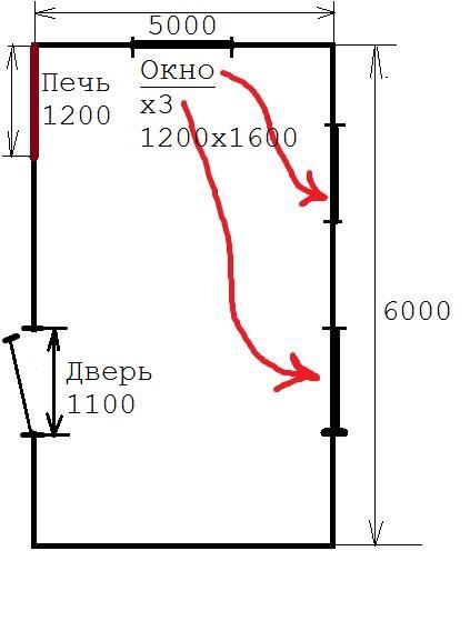

Имеется комната 5000х6000мм с тремя окнами в шлаколитом частном доме.
Планируется постройка вокально-инструментальной кабины, а также по возможности улучшения аппаратной.
Основная задача - "мертвая" аккустика в кабине и полное отсутствие шума в ней.
Главгный его (шума) источник - мониторы Yamaha HS80, так как необходим мониторинг при записи.
Планирую сделать кабинку 2500х2100мм или 2600х3600 :
стены из кирпича, потом(по порядку, внутрь)
ЗИПС-синема,
шуманет-ЭКО.
Дальше возникли затруднения с выбором. Подскажите пожалуйста, как оптимально заглушить и заизолировать помещение и по возможности улучшить акустику аппаратной -
Кабина будет использоваться для записи голоса во всех его проявлениях а также гитары и прочих струнных инструментов
Заранее спасибо :)

Несколько уточняющих вопросов:
Вы хотите разделить помещение на две части? При этом, в том помещении, которое вы называте "кабина", не должен прослушиваться шум от мониторов, расположенных во втором помещении?
Если так, то нужна перегородка с высокой ЗИ. Обычно для кабин применяется двухкарксная перегородка из ГВЛ/ГКЛ листов. Устройтсво таких перегородок для кабин регулярно обсуждается на форуме.
Также возможен ваш вариант с кирпичной перегородкий и ЗИПСом.
Для вокальной комнаты достаточно оклеить стены и потолок потериалом с высоким КЗП на СЧ и ВЧ. Наиболее популярные для этого варианты - плиты Ecophon Tal-H и поролон Mappysyl. Также могут применяться панели Heradesign.

Сообщение Тарас 410 Entertainment » Пн мар 07, 2011 1:55 am
Большое спасибо)) А что с полом и вентиляцией? А также с аппатарной? И где лучше расположить кабину для записи в данном случае?
Чем больше занимаюсь музыкой, тем меньше нравится ее слушать
Сообщения: 7
Зарегистрирован: Вт фев 08, 2011 9:25 pm
Город: Венев
Сообщение Николай Канев » Ср мар 09, 2011 10:03 am
Для звукоизоляции пола лучше всего подходит конструкция плавающего пола, выполненная по двум слоя плит Шумостоп С2/К2.
Каналы вентиляции, подающие воздух в кабину и в аппаратную, не должны быть общими. Другими словами, воздух в кабину подается и отводится по одним каналам, а в аппартную по другим.
Кабину располагайте там, где удобно с точки зрения ее эксплуатации.
