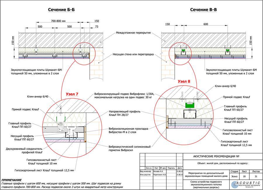

Есть ли у вас чертежи:
1) примывания потолка к перегородке - разрез вдоль верхнего несущего профиля?
2) примыкания потолка к стене - разрез вдоль верхнего несущего профиля
ПС: Интересует вид сбоку

Сообщение Антон Перетокин » Чт июл 29, 2010 1:34 pm
Ivan писал(а):Как быть с направляющими профилями вдоль стен, ведь потолочные профили (верхний и нижний) находятся в разном уровне. Получается, чтоб закрепить листы ГВЛ и ГКЛ к направляющему профилю верхнего уровня необходимо взять саморез по длинее. Так?
Нет. Направляющие профили по всему периметру, ясное дело, не пойдут. А только перпендикулярно профилям второго уровня. Длинным саморезом первый уровень закрепить не получится, поэтому крайний потолочный профиль второго уровня нужно закреплять на расстоянии 50-100 мм от стены, чтобы края ГВЛ/ГКЛ не "висели".

Сообщение Антон Перетокин » Чт июл 29, 2010 1:44 pm
Ivan писал(а):Есть ли у вас чертежи:
Есть вот такой чертеж. Он является дополнением первого чертежа в этом посту.

Сообщение Ivan » Чт июл 29, 2010 2:11 pm
Антон Перетокин писал(а):Нет. Направляющие профили по всему периметру, ясное дело, не пойдут. А только перпендикулярно профилям второго уровня.
А на чертеже как раз направляющие профили верхнего уровня есть: сечение Б-Б, узел 7. и приведенный чертеж на прошлой странице аналогично.
Изначально увидев на чертеже, я не совсем понял его смысл. Если крепить к нему не получится, соответственно лишнюю массу долой.
Изучив альбом Кнауф для потолков сделал такие выводы по отступам от стен:
- не более 100 мм для потолочного профиля нижнего уровня
- не более 150 мм для потолочного профиля верхенего уровня (несущего)

Сообщение Антон Перетокин » Чт июл 29, 2010 2:51 pm
Несущие профили для первого уровня задают дополнительную жесткость конструкции каркаса.
Ivan писал(а):Изучив альбом Кнауф для потолков сделал такие выводы по отступам от стен:
Абсолютно справедливо!
