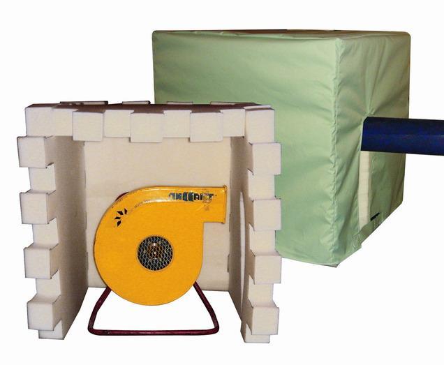

Здравствуйте! Мне необходимо сделать что то типа ящика, в котором будет находиться достаточно мощный вентилятор. Вентилятор нагнетает воздух в детский надувной батут, который в свою очередь, находится на улице рядом с жилым домом. Размеры ящика порядка 50*60*60см., в принципе можно сделать что то типа будки.
Звук должен уменьшиться в несколько раз.Возможна ли в принципе такая конструкция, ведь герметичности полной добиваться нельзя.
Подобную конструкцию придумала фирма Дирижабль в Самаре Заявленный уровень шума снижается в два раза, но во первых это далеко во вторых долго ждать доставки и в третьих может можно придумать что то лучшее. И есть ли материалы которые полностью гасят звук?

Пример данного ящика.

Как видно из фотографии, стенки короба скорее всего выполнены из легкого вспененного материала, который не обладает хорошими звукоизолирующими свойствами (потому что легкий), да и скорее всего звукопоглощающие свойства тоже не на высоте (не продувается, замкнутопористая структура). У данной задачи есть фактор, ограничивающий звукоизоляцию конструкции короба – это отверстия для забора и выброса воздуха, поэтому делать конструкцию стенок короба с очень хорошими звукоизоляционными свойствами я бы не стал. Рекомендую каркас короба выполнить либо из бруса или металлопрофиля сечением 50х50 мм, обшить снаружи каркас листами ГВЛ (слоя в 3), а изнутри между стойками каркаса установить звукопоглощающую плиту Шуманет-СК толщиной 50 мм. Слой черного стеклохолста должен быть обращен в сторону вентилятора.
