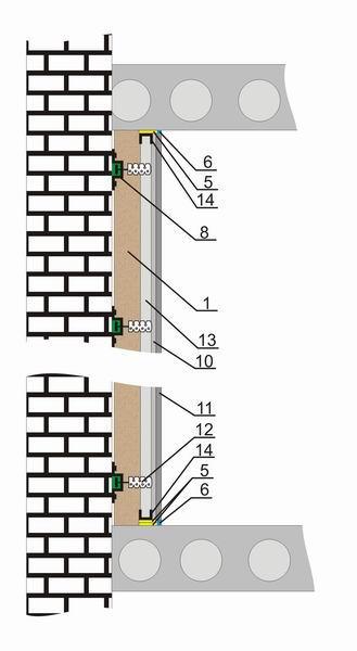

Добрый день! Подскажите пожалуйста.
1. Можно ли нагружать каркасную облицовку выполненную как на рис., если в качестве виброизоляторов применять Виброфлекс-EP. На эту стену хочу повесить ЖК-панель весом 32кг. Как скажется это на ЗИ?
2. Нужно ли в этом случаи усилить облицовку допустим 10мм фанера+10мм ГКЛ+12ГВЛ или (10мм+10мм) ГКЛ+12ГВЛ достаточно. Или в том месте где будет крепится кронштейн для ЖК-панели на самом каркасе закрепить два горизонтальных профиля 60*27 и кронштейн крепит через облицовку к этим гориз. профилям?
Все это городю к тому, что видел как после затопления соседей сверху стена из ГВЛ размякла и панель свалилась.

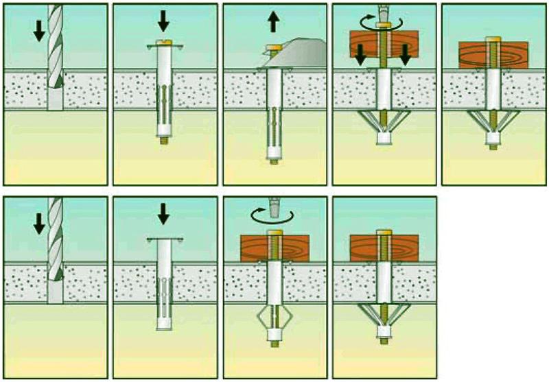

Действительно, можно сделать закладную из фанеры на участке стены, где будет висеть TV-панель. Тогда "пирог" облицовки будеть выглядеть следующим образом: фанера 10 мм, ГВЛ 10 мм и финишный слой ГКЛ 12,5 мм. Возможно ипользовать кусок профиля, или рассчитать так, чтобы саморез, на который вешается ЖК-панель.
Хорошим и надежным решением является применение так называемого винта Молли. Данное изделие оборудовано специальной цангой, которая раскрывается при затягивании винта и плотно упирается в материал основания с внутренней стороны (в фанеру или ГВЛ). Внешняя сторона цанги имеет упорную юбку с одним или несколькими шипами, утапливаемыми при затяжке в гипсокартонный лист и предохраняющими цангу от проворачивания.

На участке стены, где будет висеть TV-панель на вертикальном профиле (высота 2.6 м). Возможно потребуется разместить по 4шт. виброфлекс-EP вместо 3шт?
И еще раз повторюсь, не ухудшится ли звукоизоляция каркасной облицовки, если ее нагружать (TV-панель, полки, Сплит-система и т.д.)?

Я думаю 3-х подвесов будет вполне достаточно на один стоечный профиль! Даже если профиль будет использоваться потолочный (ПП 60/27).
Подвешивание элементов интерьера на звукоизоляционную каркасную облицовку (без устройства в ней дополнительных сквозных отверстий или крепления к несущей стене) никак не влияет на ее акустические (звукоизоляционные) свойства!
