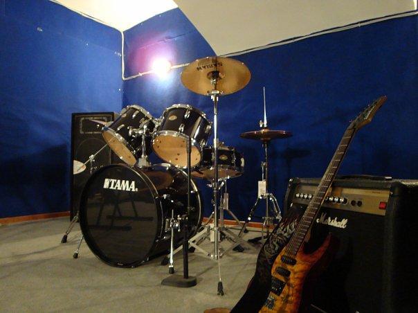

Мы строим свою репетиционную базу. На данный момент столкнулись с проблемой избыточного гула.

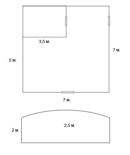

Помещение находится на первом этаже старого (180 лет) нежилого здания. Стены толстые, предположительно из двух слоев кирпича. Проблемы звукоизоляции нет, нас почти не слышно.
Но внутри помещения есть избыточная реверберация, гул, плюс в некоторых местах с аккустикой вообще проблемы, видимо из-за задержек и отражений начинаешь "терять ритм".
Стены покрыты ковролином. Стена в маленькую комнату из кирпича, снаружи конструкции с минеральной ватой, поверх гипрок (точно не уверен), поверх тоже ковролин. На полу ковролин. Потолок из кирпича, поверх побелка.
Все картинки во вложениях. Как можно бюджетно справится с нашей проблемой?
Проблему состовляет потолок: его форма - свод. Будет ли иметь смысл его обделать чем-то вроде войлока? К тому же он не высок. Плюс это или минус?

Действительно, сводчатый потолок фокусирует звук в какой-то определенной области, что значительно снижает акустический комфорт. Для того, чтобы убрать негативные влияния вогнутых поверхностей, необходимо применять звукопоглощающие покрытия на эти поверхности. И эффективность поглощения прежде всего будет определяться толщиной слоя звукопоглощающего материала.
Из нашей продукции рассмотрите вариант потолочных стекловолокнистых плит Ecophon TAL-M/H и полиуретановых плит Mappysil-350/-360. Ссылка: http://acoustic.ru/productions/ceiling/
