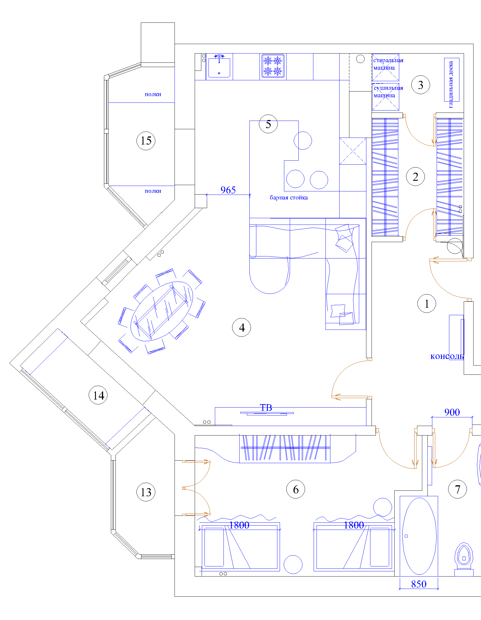

Уважаемые эксперты,
в приложении проект гостинной, где планируется разместить тв 52-55" и акустику для просмотра кино (90%) и прослушивания музыки (10%).
Есть желание получить звук выше среднего. Позволит ли такое расположение добиться приличного результата? Что посоветуете?

Здравствуйте, Andy75.
Геометрия помещения действительно сложная. В подавляющем большинстве случаев комнаты прослушивания симметричны относительно оси прослушивания. В данном случае добиться этого, не пересматривая планировочное решение, невозможно. Таким образом, единственное что можно посоветовать – увеличить фонд звукопоглощения, чтобы максимально убрать неравномерность задержек вторичных отражений и уделить должное внимание инсталляции акустики. То есть расставить аппаратуру так, чтобы более-менее приемлемый звук получить в хотя бы в точке прослушивания.

Уважаемый Александр,
Спасибо за скорый ответ. Прикладываю альтернативный проект. Поможет это улучшить звук? Первый проект нравится больше, поэтому если нет особой разницы, то выберу первый. Буду признателен за совет по расстановке колонок в одобренном варианте.

Принципиального выигрыша второго варианта перед первым я не вижу, поэтому если больше нравится первый – я бы посоветовал остановился на нем.
Что касается установки акустики, то вследствие сложной геометрии применять стандартные методики для симметричных помещений бессмысленно. В подобных случаях проще определить наиболее удачное расположение мониторов эмпирически.
