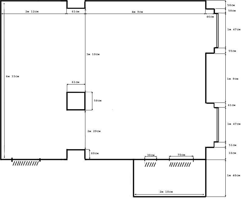

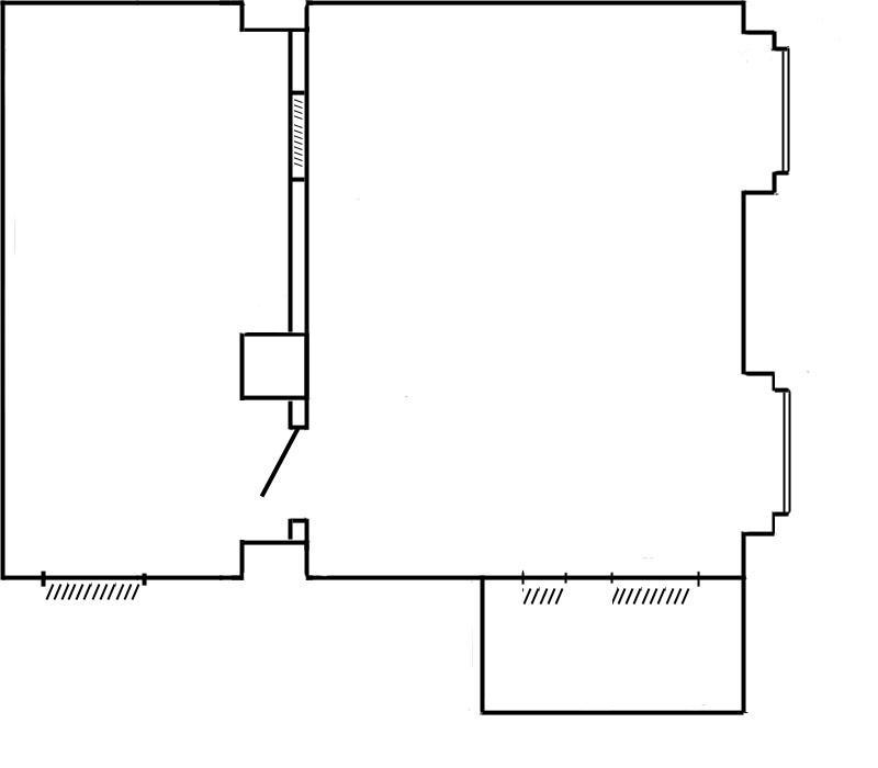

Сообщение Rad-Event » Пт фев 05, 2010 5:50 am
К сожалению я нахожусь не в Москве, поэтому не смогу подъехать в офис. Прикладываю два чертежа: Mplan - помещение на данный момент, и Fplan - помещение с дополнительной стенкой. Прошу прощения за качество чертежей - сказывается отсутствие автокада.
Задумка была - возвести стену (если потребуется, до 60см толщиной), отделив что-то вроде коридора от основной комнаты. Комната внизу справа - либо выделенное помещение под запись вокала, либо помещение для звукорежиссера с пультом. Но из-за размеров, мне кажется, туда не поместится первый вариант.
Более вероятно разместить звукорежиссера в "коридоре" вверху, сделав окно в новой перегородке.
Вопросы такие: какие материалы лучше всего применить для звукопоглощения в основной комнате, какова приблизительная стоимость материалов для качественного ремонта в основной комнате?
Реально ли уложиться в 60-70 т.р.? Из чего лучше сделать перегородку?
Заранее большое спасибо за ответы.
