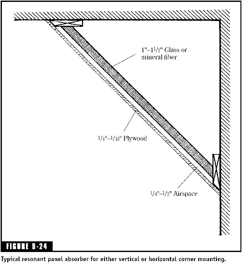

Собираюсь делать угловой панельный поглотитель на тыловой стене. Нашел конструкцию в литературе, картинка приложена. В качестве величины относа указано использовать среднюю глубину. Звукопоглотитель как видно из конструкции представляет собой прослойку материала на расстоянии 6-12 мм от мембраны.
Мой вопрос связан с тем, как могут измениться аккустические свойства конструкции, если вместо относительно тонкой прослойки ЗП забить им весь угол, естественно сохранив зазор от мембраны?
Может быть просто в литературе дана конструкция с прослойкой ЗП из целей экономии или удобства монтажа ЗП плитами?
Как и в предыдущем обсуждении панельных поглотителей, поглощающие характеристки конструкций можно оценить. Ниже приведен расчет КЗП для панельного поглотителя с одним слоем ваты и с полностью заполненным пространством за панелью. Высота поглотителя принята 2,5 м, материал панели - фанера 6мм.
ИзображениеHost for your pictures
Как мы видим, заполнение влияет на резонансную частоту, а КЗП конструкции на резонансной частоте оказывается близким к 1, что очень хорошо.
Недостаток конструкции в том, что ширина частотного диапазона, в которой КЗП достаточно большой, невелика. Поэтому требуется более или менее точная настройка углового поглотителя.

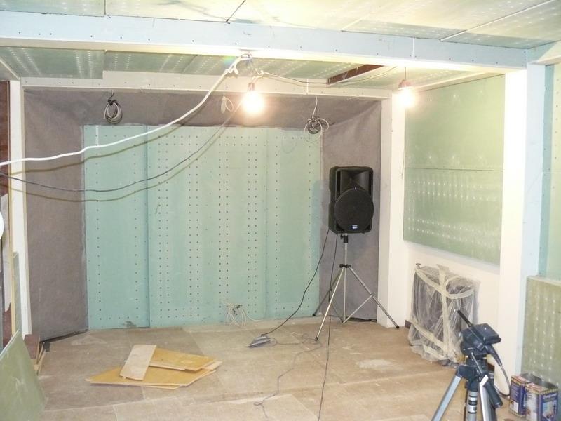

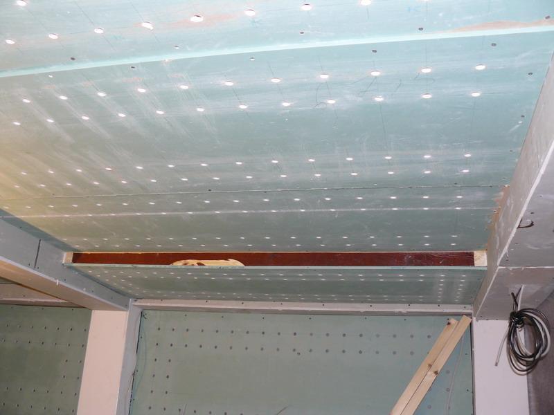

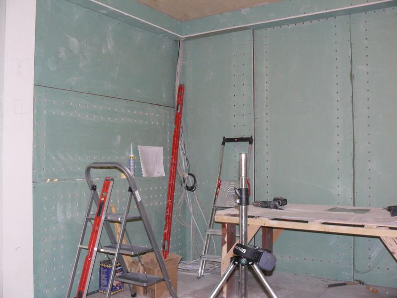

Хочу поделиться практическим опытом снижения гулкости на низких частотах на примере помещения домашнего кинотеатра расположенного в подвальном помещении.
Параметры исходного помещения:
Помещение размещается в подвале частного дома;
Размеры помещения 3,78х8,95х2,60 (ШхДхВ);
Стены, пол и потолок – бетон;
Напольное покрытие – керамическая плитка;
Во время проведения предварительных измерений в помещении был смонтирован потолок из ГКЛ без слоя звукопоглощающей ваты и на стенах были смонтированы пилястры из ГКЛ, так же без слоя звукопоглощающей ваты;
Окон нет, есть входная дверь.
В качестве НЧ поглотителей в большей степени были использованы поглотители панельного типа, а так же на фронтальной стене были смонтированы угловые поглотители.

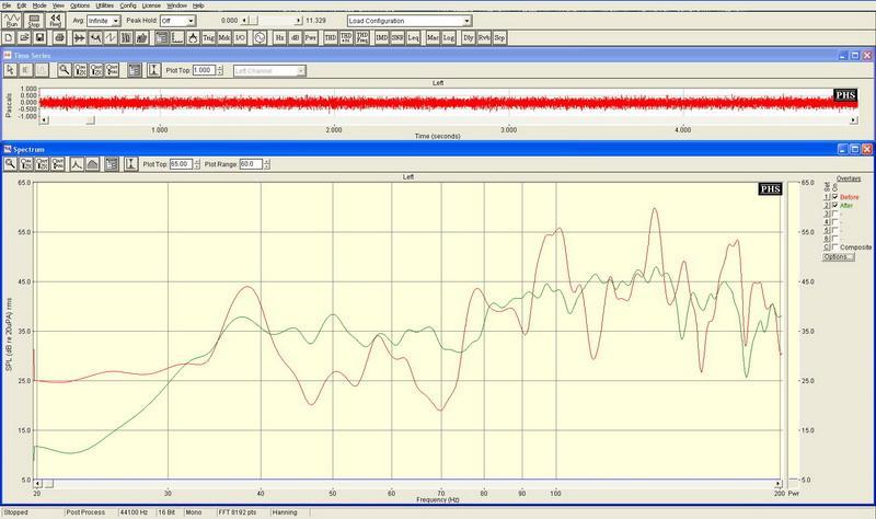

На рисунке видно изменение АЧХ помещения в месте прослушивания после устройства НЧ поглотителей. Красным цветом до монтажа, зеленым после.
.jpg
Измерения АЧХ

Фрагмент потолка
Тыловая и правая стены
Фронтальная и правая стены
