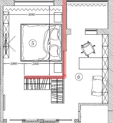

Дом монолитно-кирпичный.
Соединяются две квартиры и спальня делается в гостиной 1-комнатной квартиры. То есть вероятность, что сосед сверху будет радовать телевизором, музыкой и топаньем - 100%.
К сообщению прикладываю экспликацию спальни - она открыто соединяется с соседним помещением - кабинетом.
Красным я выделила стены, которые думаю изолировать:
1. на стену, примыкающую к изголовью сделать каркас ПН, положить туда звукопоглощающую плиту 50 мм, закрыть все 12,5 мм ГКЛ и присоединить к подвесному потолку через виброизол
2. Вновь возводимую перегородку сбоку от кровати просто изолировать виброизолом от пола и от потолка (не делать сэндвич)
3. Сделать звукоизоляционный подвесной потолок - ПП виброфлексах, к потолку (бетонному) 50 мм звукопоглощающей плиты на дюбель-гвоздях и закрыть все 12,5 мм ГКЛ...
Вопросы - поскольку в помещении остается куча неизолированных стен - имеет ли смысл моя конструкция (идея в том, что изоляции изголовья кровати от передачи вибрации и шумов по стене будет достаточно для мирного спокойного сна)? Будет ли достигаться эффект звукоизоляции? Хоть какой-нибудь?

Сообщение Николай Канев » Пн дек 21, 2009 10:22 am
Добрый день,
конечно, для изоляции от соседа сверху необходимо выполить звукоизоляцию потолка и всех стен защищаемого помещения. При этом рекомендуется сначала выполнить звукоизолирующую конструкцию на потолке, а затем изолировать стены.
Конструкции облицовок и подвесного потолка, которые вы выбрали, вополне подходят для решаемой задачи. Единственная рекомендация - обшивать каркасы двумя слоями ГКЛ/ГВЛ.
Остался один вопрос - какие возводите перегородки? Если это блоки, то их необходимо также облицевать, как и другие стены. А если перегородка будет каркасная, то ее лучше закреплять не к перекрытию, а к подвесному звукоизолирующему потолку.
