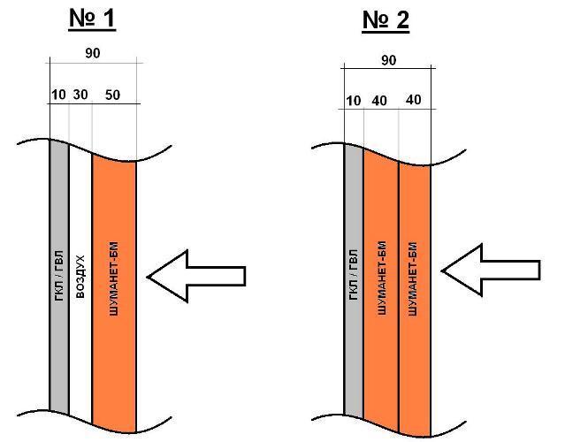

Подскажите, пожалуйста, какая из конструкций будет более эффективна в плане звукоизоляции и звукопоглощения (стрелкой указано направление поглощаемых волн).
На втором рисунке изображён тот же обычный шуманет-бм, только плиты немного сжаты.

Сообщение Андрей Смирнов » Чт сен 10, 2009 7:33 pm
1. Шуманет невозможно сжать до 40 мм в конструкции перегородки или облицовки стены...
2. В данных вариантах ЗИ будет приблизительно одинаковой...

Сообщение Acher_PPC » Чт сен 10, 2009 11:20 pm
С изоляцией ясно. А если все-таки сжать панели шуманет-бм (насколько я понимаю, в принципе это возможно), то улучшится ли поглощение во второй конструкции? Интуитивно кажется, что хоть и немного, но повысится коэффициент на низких частотах...

Сообщение Андрей Смирнов » Пт сен 11, 2009 8:13 pm
Повторяю, Шуманет-БМ невозможно сжать до таких пределов в обычных условиях... для этого необходима нагрузка около 200 кг/кв.м ...
