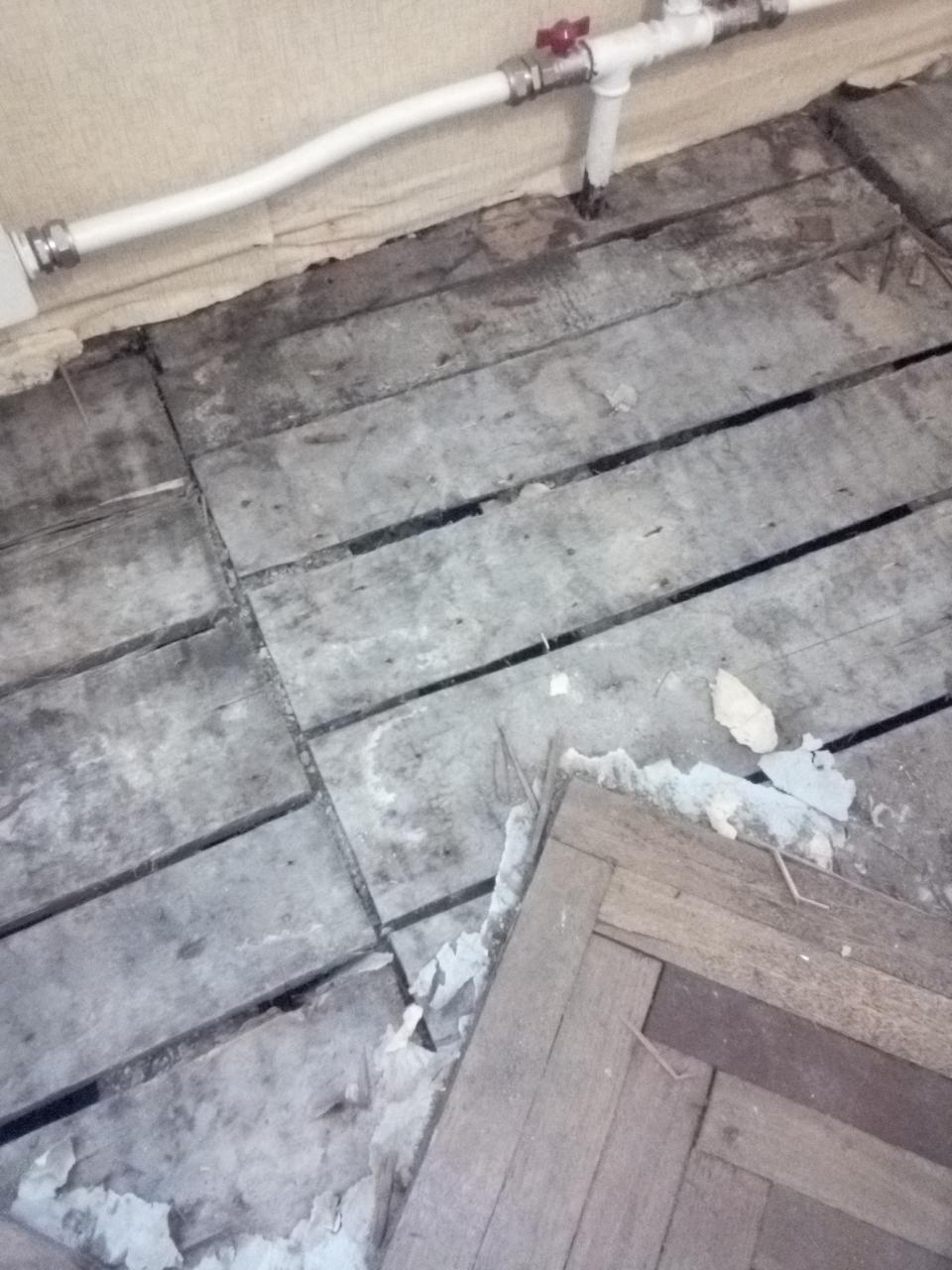

Добрый день.
У меня квартира в старом жилом фонде, в одной из комнат лежит старый советский паркет, который уже сильно рассохся. Есть идея его поменять. Внизу живёт сосед, который по ночам включает музыку, поэтому хочется ещё и какую-то шумоизоляцию сделать, также у нас дети, поэтому и звуки их шагов тоже хотелось бы приглушить. Черновой пол менять не очень хочется - слишком долгий и затратный процесс.
Скажите, пожалуйста, какие шумоизоляционные материалы можно в такой ситуации использовать? Можно ли на черновой пол (фотографию пола прилагаю) положить Шумостоп, сверху 2 слоя проклеенной между собой фанеру, потом подложка и линолеум? Возможно для выравнивания чернового пола стоит постелить листы ГВЛ или ОСБ толщиной в 1 см.?
Черновой пол

Рекомендую либо ЗИПС пол, либо пол по лагам с материалам Sylomer.

Андрей, спасибо! Я уже проконсультировался с Вами в чате и по телефону. Решили на черновой пол класть фанеру, потом Акуфлекс, а сверху суперпол Knauf.
Я так понимаю, в таком варианте заводить Акуфлекс на стену нет необходимости?

Нет, акуфлекс стелится без заведения на стены.
