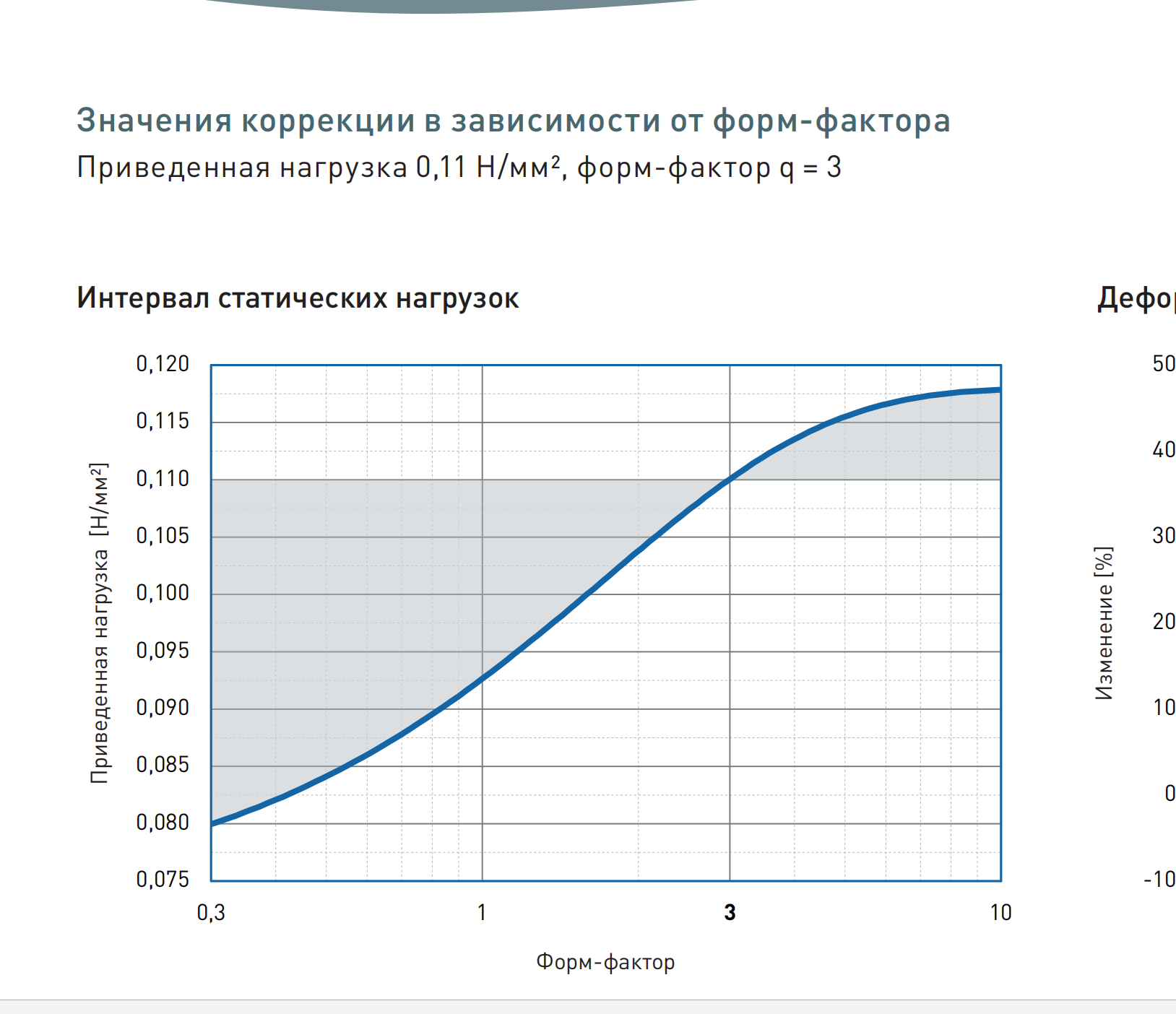

Здравствуйте всем. Продолжая ремонт столкнулся со сложностью расчета нагрузки на Виброподвесы на потолке. Хочу реализовать проект комната в комнате. Проблема- структурный шум (лифт) Уже смонтированы стены и пол -многослойные конструкции - но не об этом....Сейчас стоит вопрос про потолок. Виброподвесы - от компании техносонус - Сонокреп ЕП 30. максимальная нагрузка заявлена 30 кг. оптимальных нагрузок не указано....Чуть ранее считал, что эластомер будет работать если его нагрузить от 60 до 90 % от максимальной......Но покопавшись по интернету перечитав множество информации. В том числе ТЕХпаспорт vibrafoam SD 110 (используется в данных подвесах) Произвел следующие расчеты. Для куска эластомера с Д*Ш*В = 40мм*40мм*25мм Форм фактор по формуле q = l * w / (2t * (l + w)=0,4 (где l-длинна, w-ширина, t-высота)......По графику коррекции стат нагрузки в зависимости от форм фактора (во вложении прикрепил тех паспорт) получается примерно 0.0825 Н/кв.мм вместо 0.11 Н/кв.мм (которые заявляются для q = 3)......На одном из форумов нашел формулу (В НЕЙ НЕ ОЧЕНЬ УВЕРЕН...... КТО НИБУДЬ ПРОИЗВОДИЛ ПОДОБНЫЕ РАСЧЕТЫ?) m = P / g * S по которой рассчитывается предельно допустимая масса прилагаемая на эластомер.... p - вес (сила прикладываемая на единицу площади) g- постоянная (ускорение свободного падения) s- площадь 40мм*40мм = 1600 кв. мм)......вставив в формулу цифру из тех паспорта 0.0825 Н/кв.мм (предельная нагрузка для данного куска эластомера) разделил на постоянную - ускорение свободного падения 9,8 ньютон/кг умножил на площадь - получил 13,4 кг.- максимальная нагрузка на данный виброподвес чтобы тот не потерял своих свойств.......
Вопрос 1- Правильно ли я все подсчитал, теми ли я формулами оперировал?
если верить мнению многих людей что нагрузка на виброподвес должна быть 60% до 90 от максимальной.....то если пользоваться высчитанными 13,4кг получается от 8,04кг до 12,06....если исходить из того что написано на оф сайте техносонус- макс нагрузка 30кг на сонокреп еп 30 то от 18 до 27кг....
Вопрос 2- из каких величин исходить- диапазон нагрузки на подвес 8,04кг до 12,06 или диапазон от 18 до 27......
собственно что планирую нагружать- потолок 400см на 400см на котором уже смонтировано одеало термозвукоизол (со стен плавно перешло на потолок), виброподвесы (КОЛИЧЕСТВО????????) каркас вата, облицовка- плиты с песком 18мм (соундгард премиум) затем мембрана затем гипсокартон вес всего 741кг если еще добавить один слой гипсокартона то 900кг......
вопрос 3 какое КОЛИЧЕСТВО виброподвесов оптимально!??? исходно планировал 48 подвесов так как считал что оптимально диапазон от 18 до 27кг на подвес.....шаг подвесов 600на 750 (примерно)......но начитавшись информации - если исходить из диапазона 8,04кг до 12,06кг нужно 64 виброподвеса шаг 600 на 600(11.5кг на подвес) и отказатся от затеи нагрузить еще один слой гипсокартона.
Кстати компания техносонус в своих коротких видосиках по монтажу делает шаг 600 на 400 (что приближается к варианту 64 подвеса нежели 48)........
ах, да......собственно 98 дырок или 128 просверлить - наверно велика вероятность натолкнутся на пустоты (перекрытие железобетонное с пустотами) Кто как решает возникшую проблему-
вопрос 4-анкер клин в возникшую случайно при сверлении пустоту нельзя....тогда что???

и еще: (данный материал насколько я понял очень похож на коричневый силомер Приведенная нагрузка 0,110 Н/мм²) но отличаются тем что у коричневого силомера при форм факторе 0,4 нагрузку можно давать чуть больше

Сообщение Yug_Master » Вт июн 08, 2021 7:28 pm
У вас уже не правильный подход , пол, стены смонтированы , как раз это важно ..... расчеты не верны q=0,3 , ширина 30 . К сожалению времени нет рассписывать , по возможности отпишусь . Хотя желание снести тему , не только в этом суть звукоизоояции , не все это понимают , только путаются .

Сообщение Yug_Master » Ср июн 09, 2021 9:40 pm
Здравствуйте , уже не суть .... тогда ответ от 60 % , как вам удобно так и распологайте подвесы .
