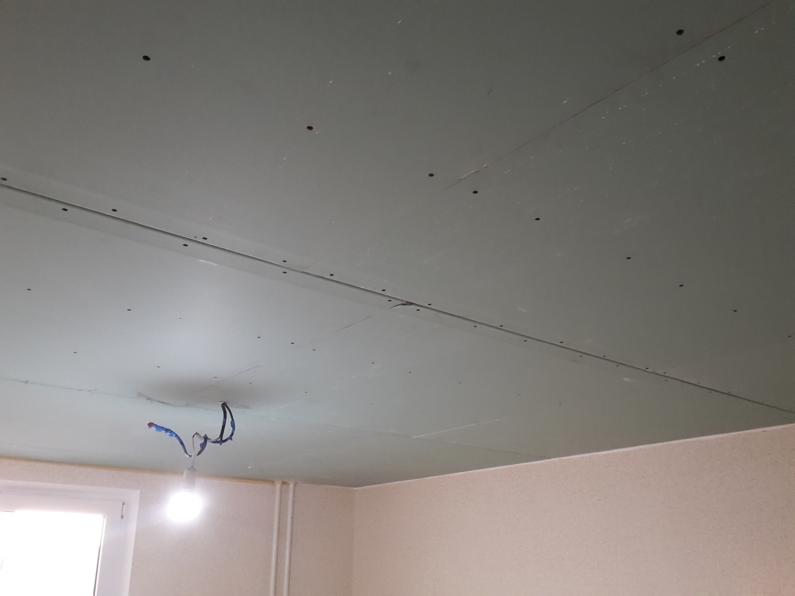

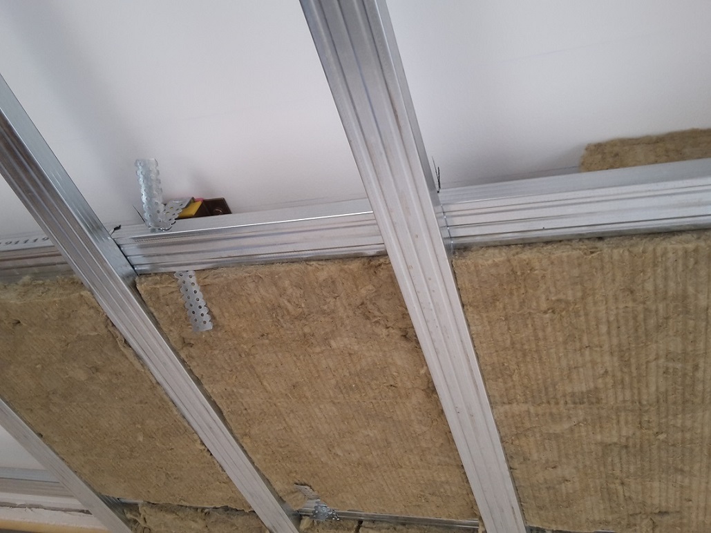

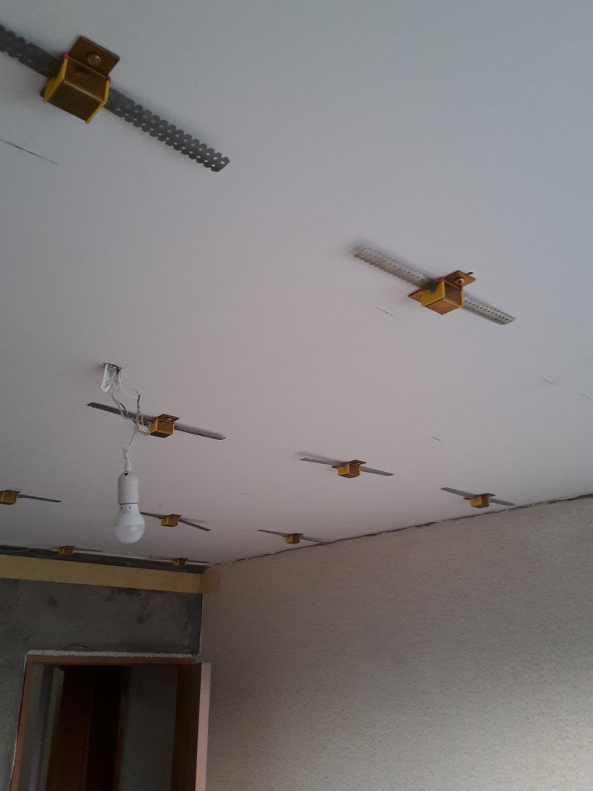

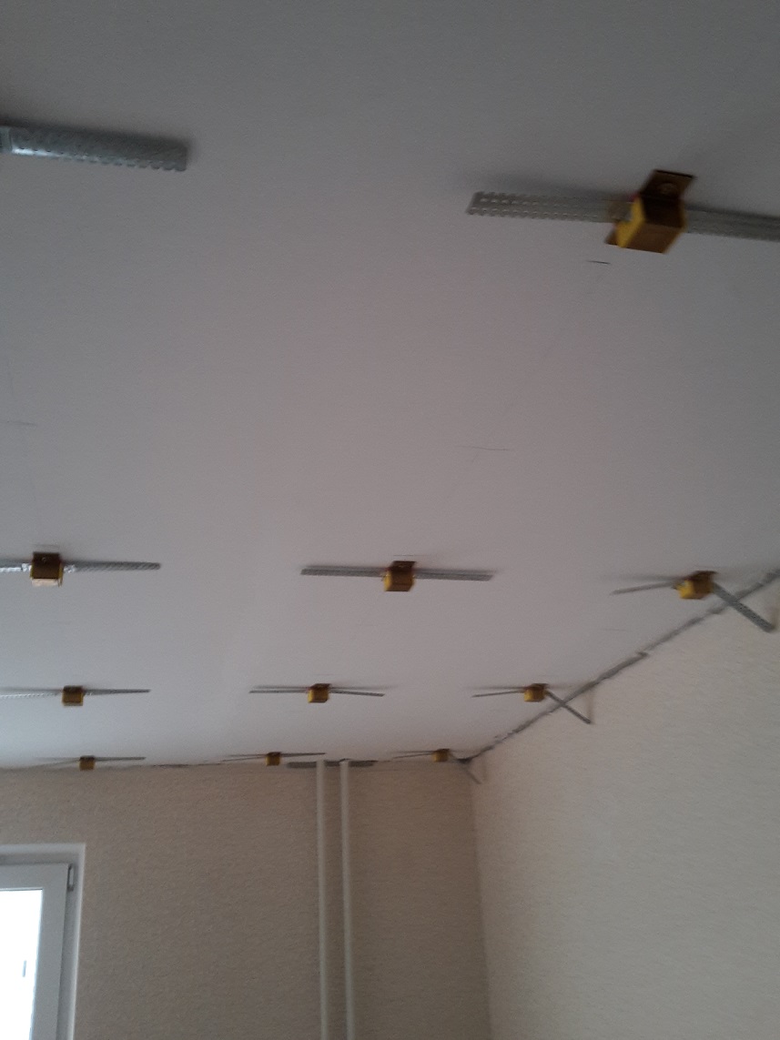

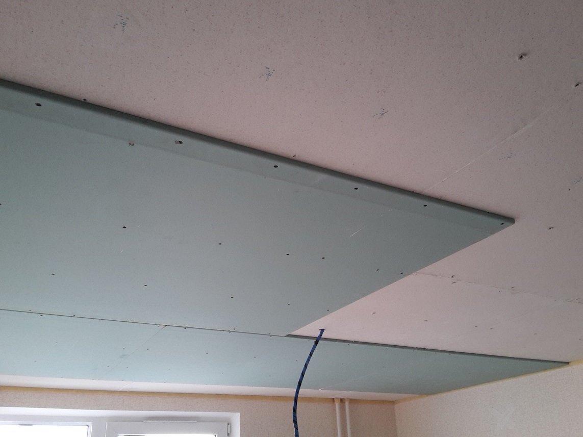

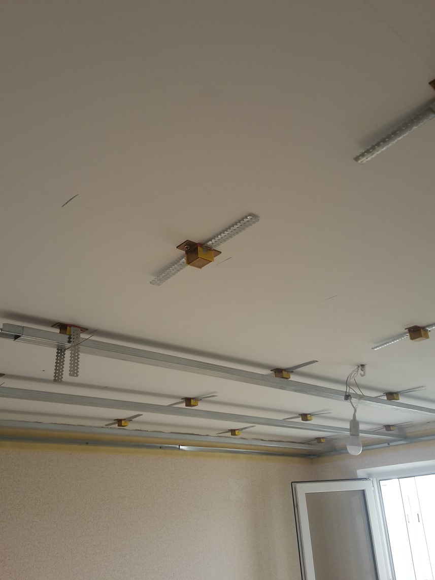

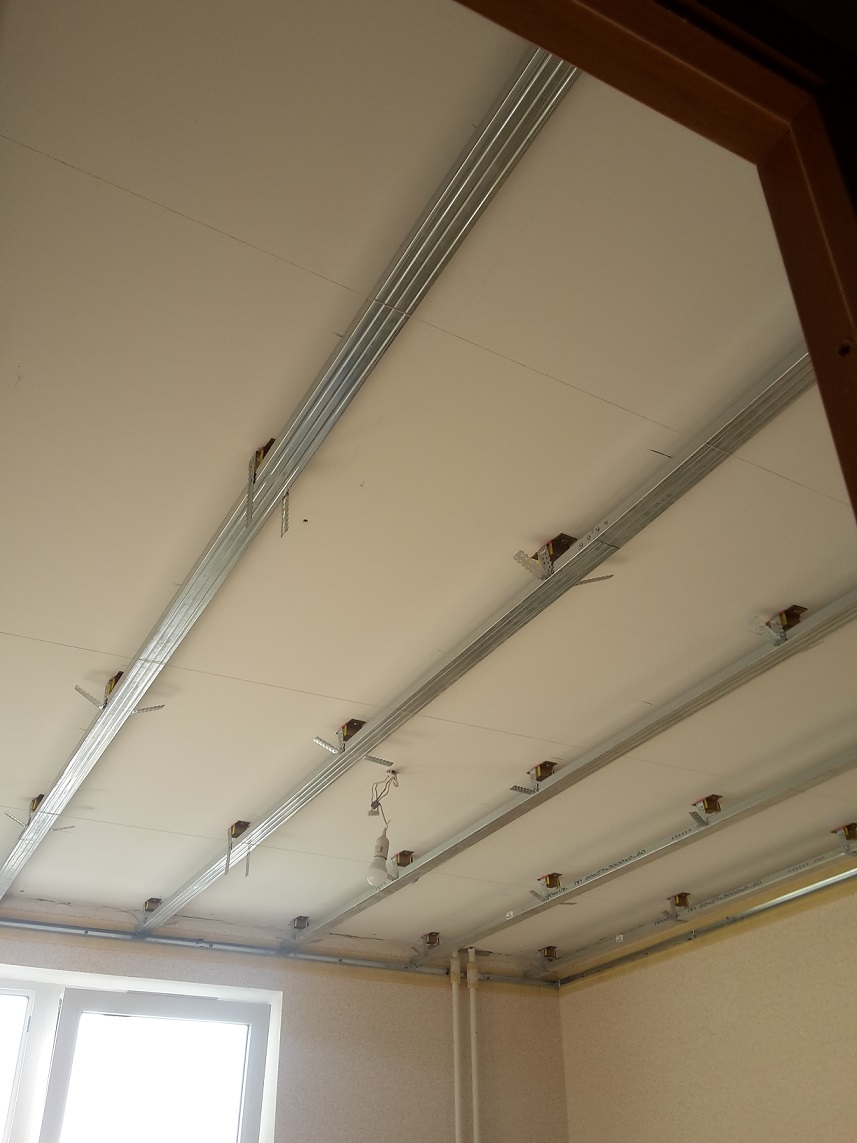

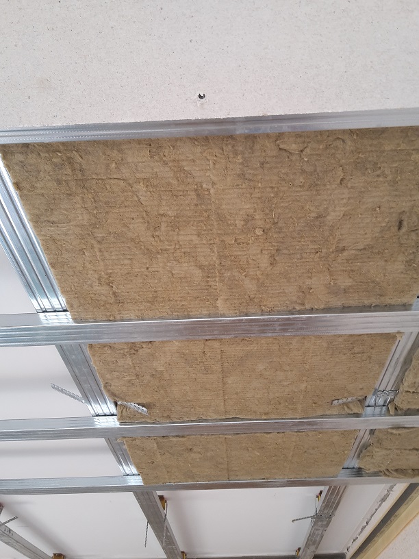

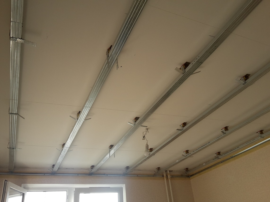

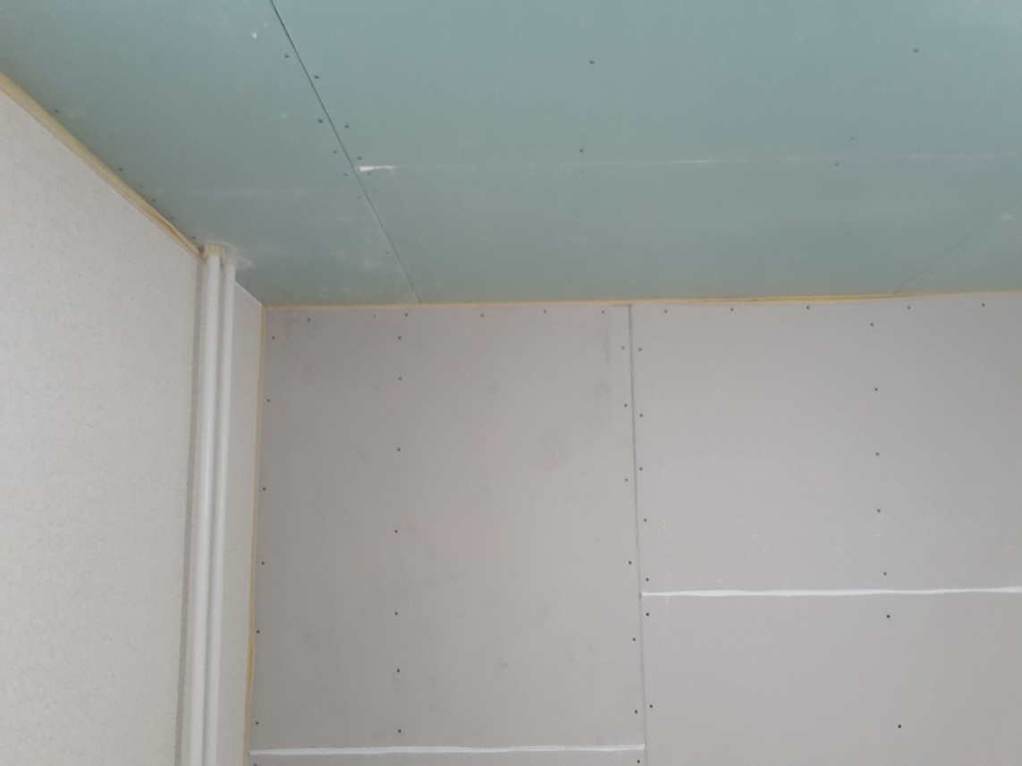

1 потолок – каркасная система на подвесах Виброфлекс к15, два слоя базальтовой ваты плотностью 40-45 кг/м3 , двухуровневый каркас , обшивка гвл10 мм , гкл 12,5 влагостойкий 30 кг лист , выбирали специально по весу , они не все такого веса, есть и 25 кг .

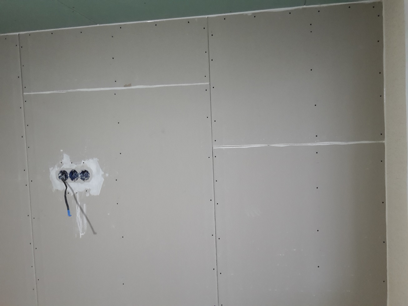

2 Стены

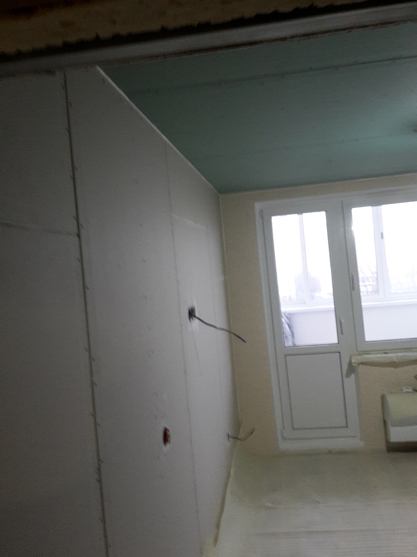

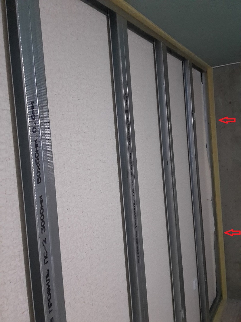

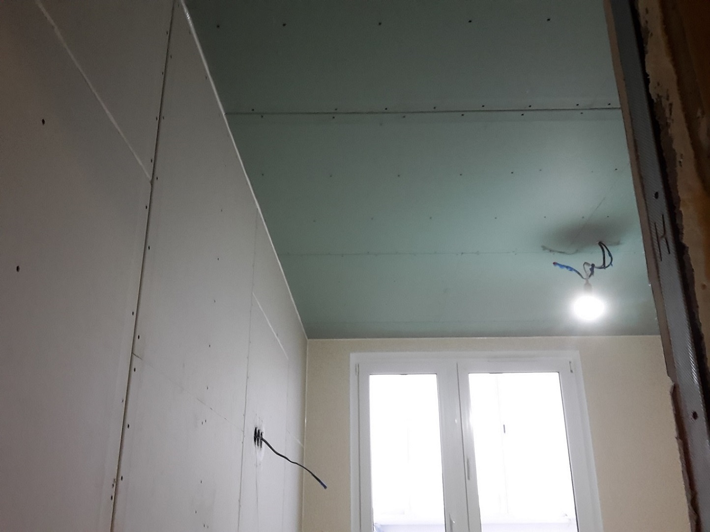

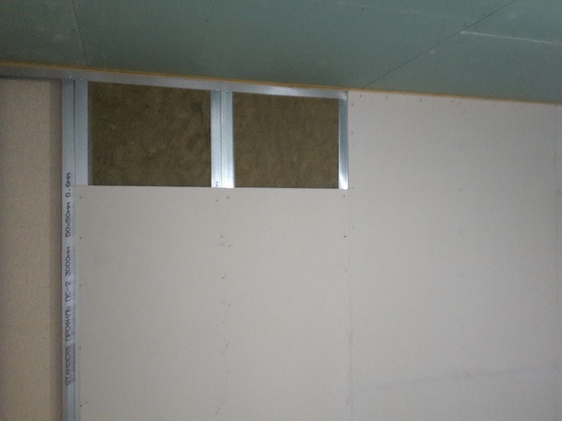

Облицовка на независимом каркасе 85-90 мм толщина общая. Базальтовая вата , обшивка гвл 10, гкл обычный 12,5 мм . Герметичные короба для розеток .

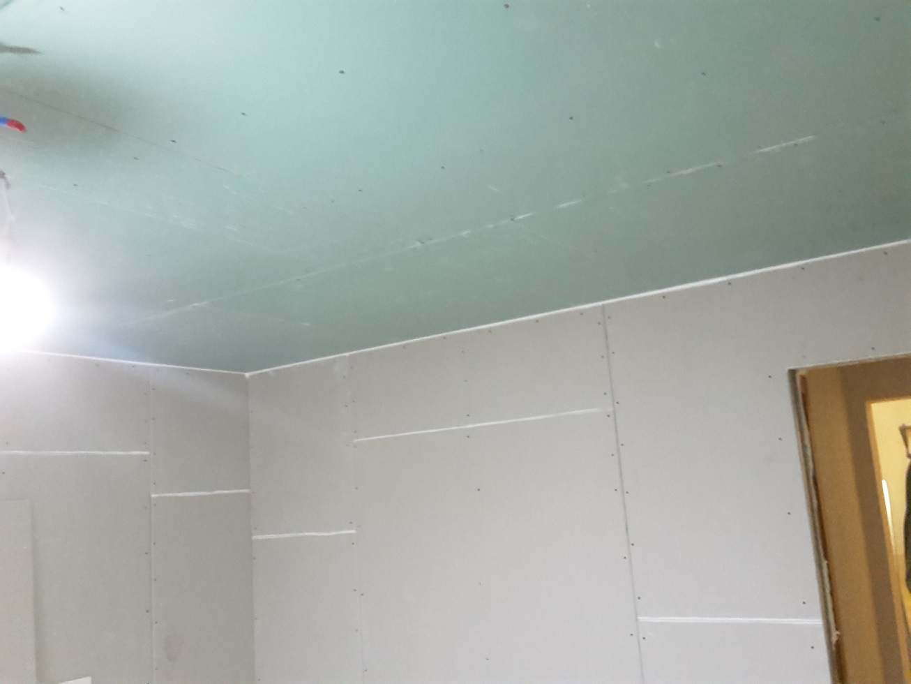

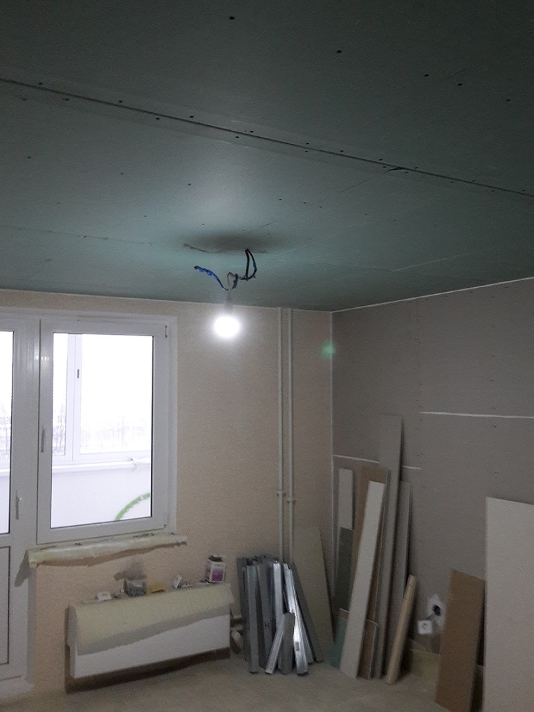

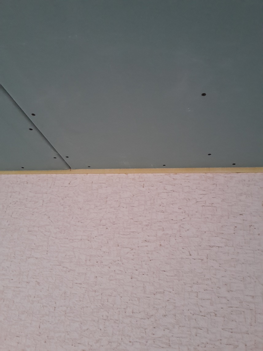

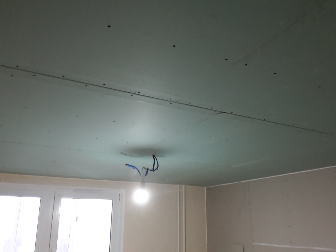

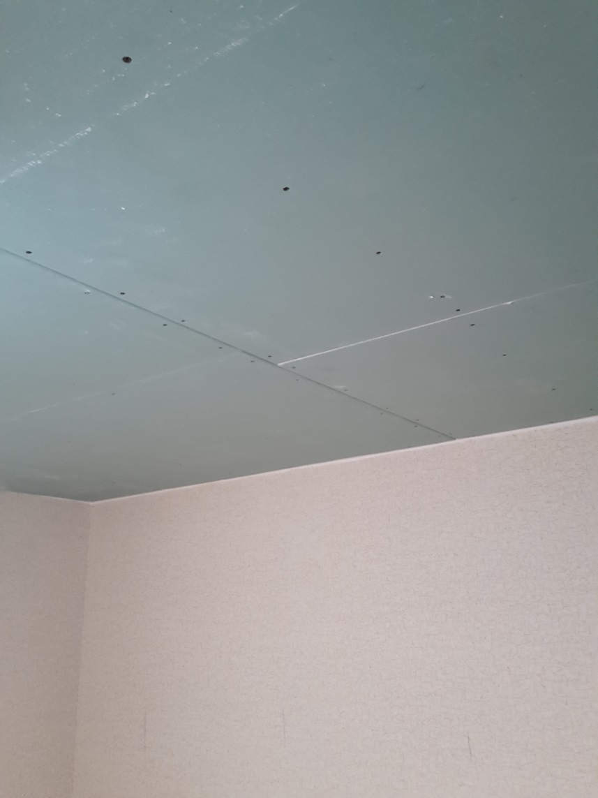

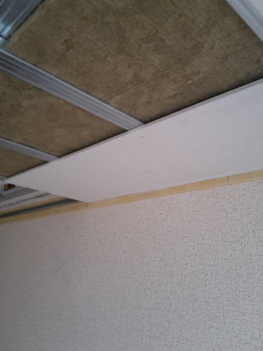

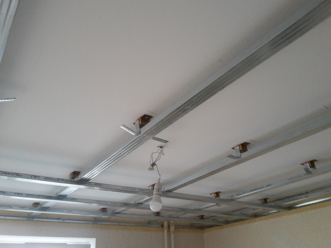

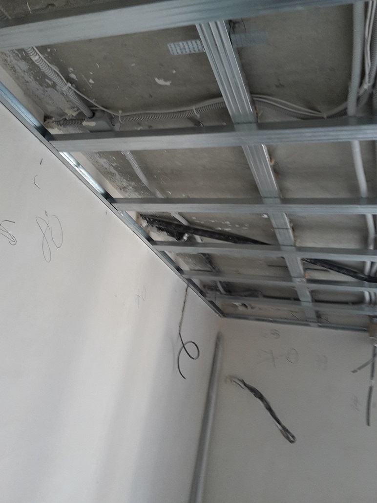

Звукоизоляция потолка
Yug_Master
Сообщения: 600
Re: Результаты звукоизоляции в панельном доме.
Сообщение Yug_Master » Пт апр 10, 2020 11:28 pm

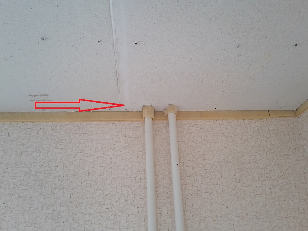

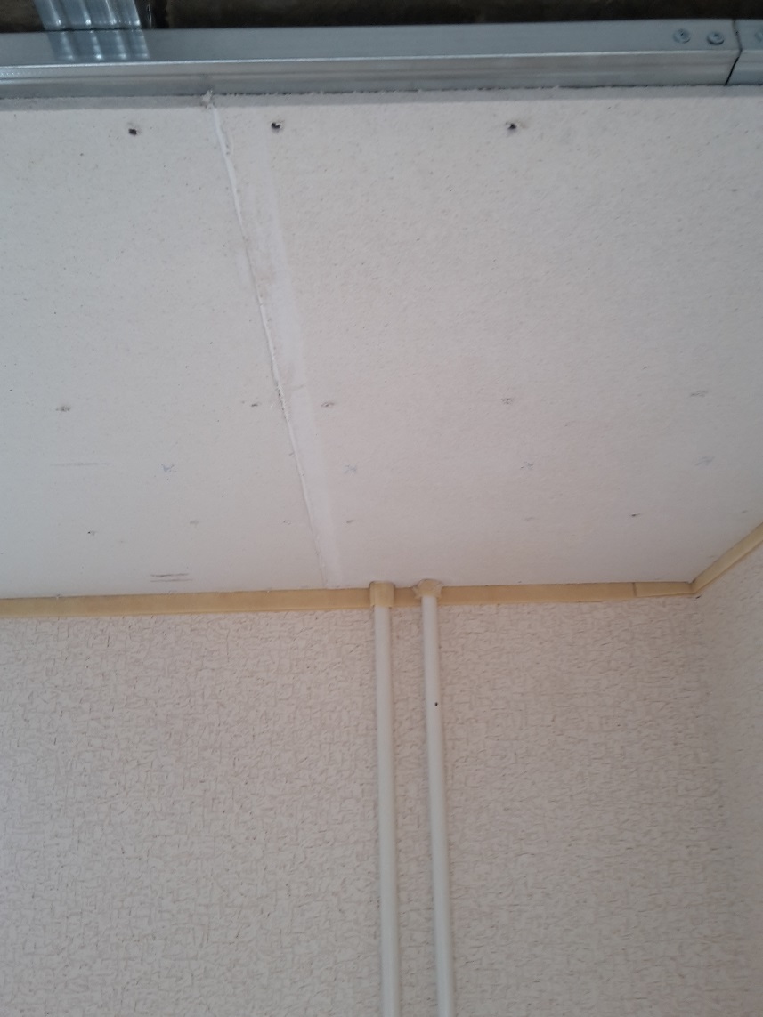

Очень важно правильно и аккуратно обойти стояк труб отопления , если будет жесткий контакт, будут очень большие потери в звукоизоляции .

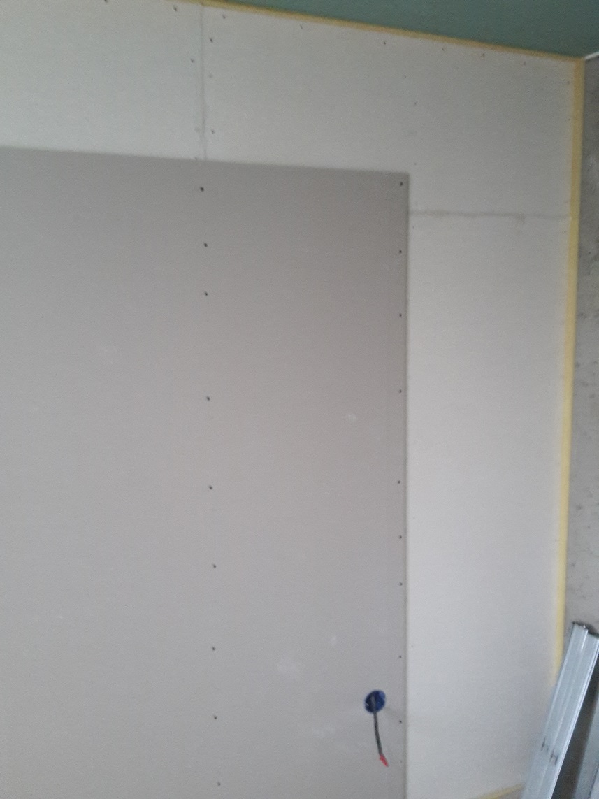

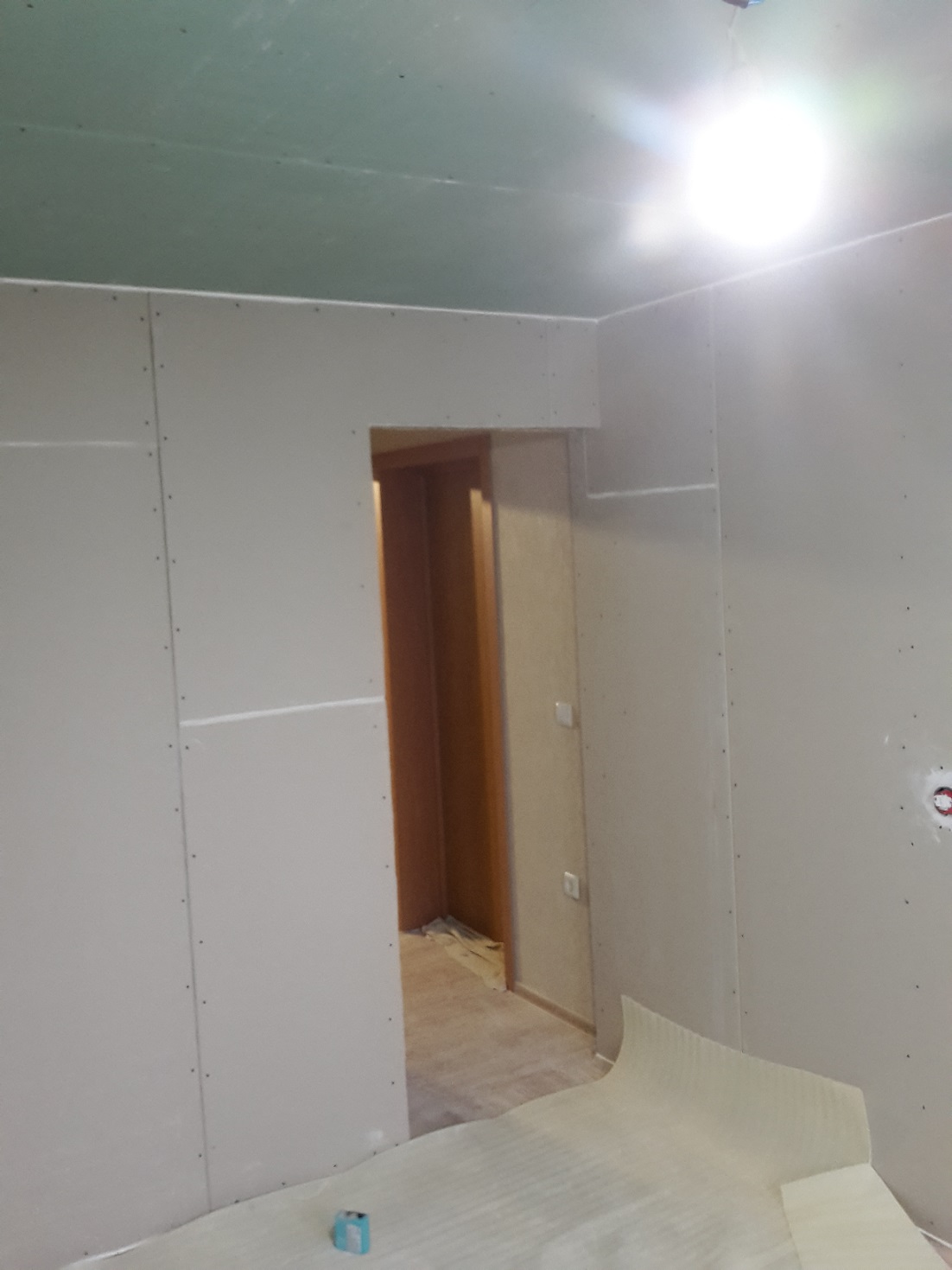

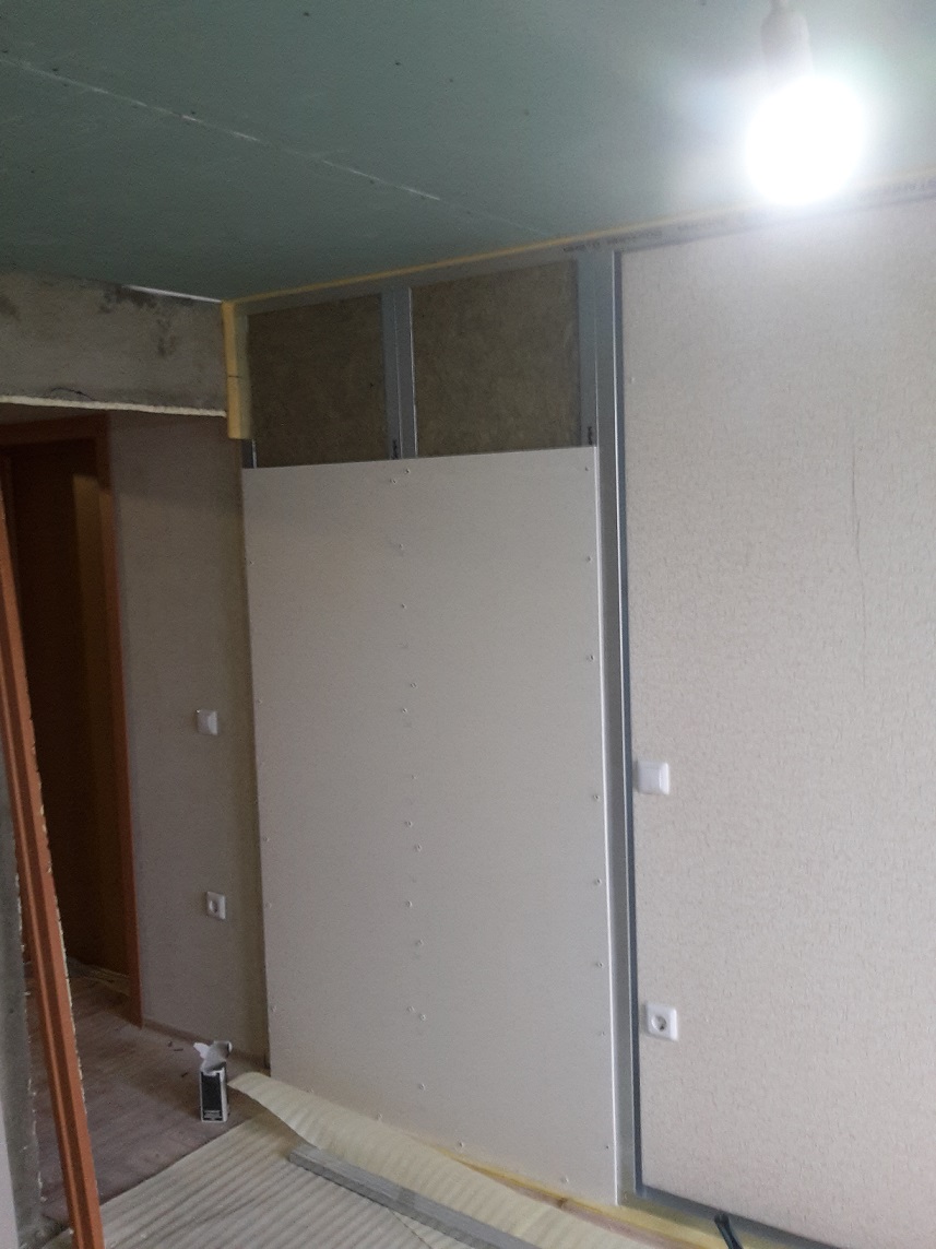

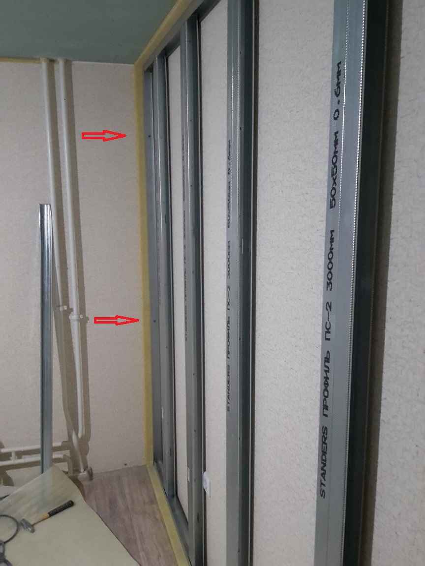

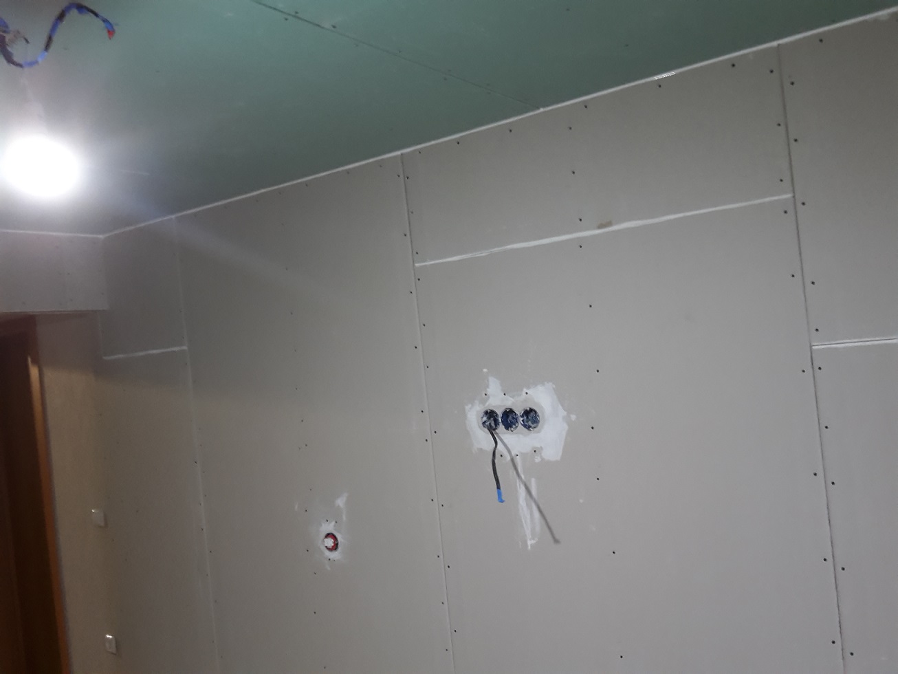

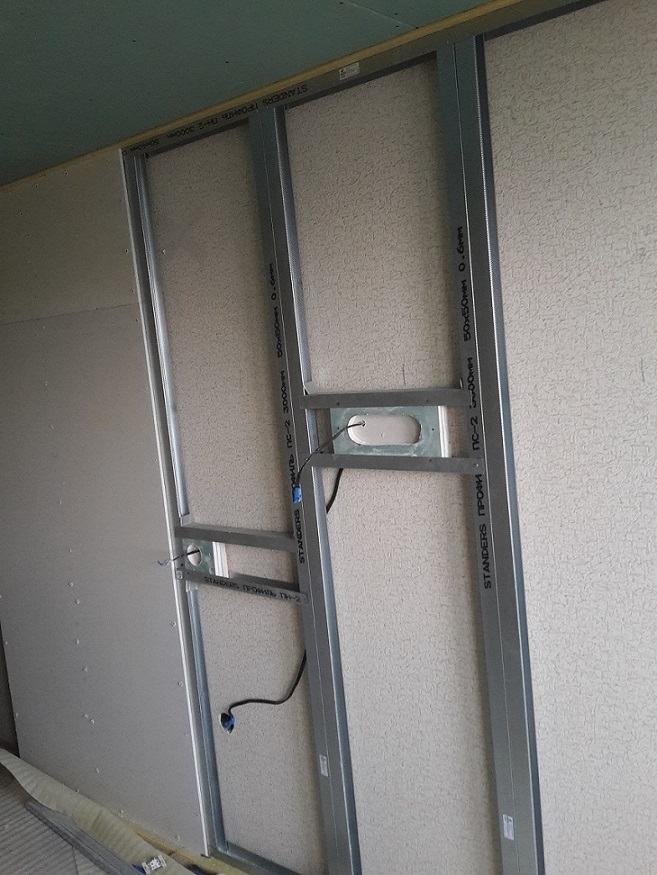

Звукоизоляция стен
Для чего нужно было выполнять звукоизоляцию стен – шум воздушный, из верхнего помещения ,переизлучался по стенам , это структурная передача шума по несущим (базовым) конструкциям , площадь стен в совокупности больше площади потолка , таким образом результат звукоизоляции потолка был бы практически не заметен вообще .
Минимум креплений
Минимум креплений

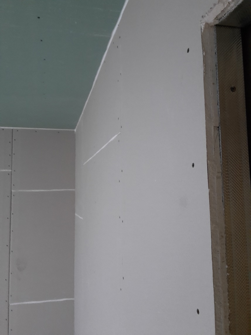

Сообщение Yug_Master » Пт апр 10, 2020 11:42 pm

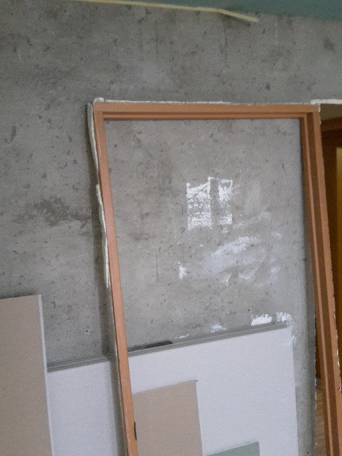

Дверь старую от застройщика демонтировали , она было очень легкой и без уплотнительных резинок . Обязательное рекомендованное условие ставить , крепить дверь в ЗИ облицовки и смешать ее в внутрь комнаты . При креплении к базовым ограждениям дверь переизлучает шум в комнату .

РЕЗУЛЬТАТ
Текст дословно :
"Я пару дней вспоминаю , хочу написать , но отвлекают)
Все как и говорили , слышно , но как будто где то в далеке , не громко, если где то в комнате ничего на пол звонко не бросают . Если есть в комнате какой то шум у нас , то соседей не слышно .Например на днях был ветер на улице , он все заглушал . Я думаю телек поставим и вообще ничего не будет слышно).
Спасибо Вам. "

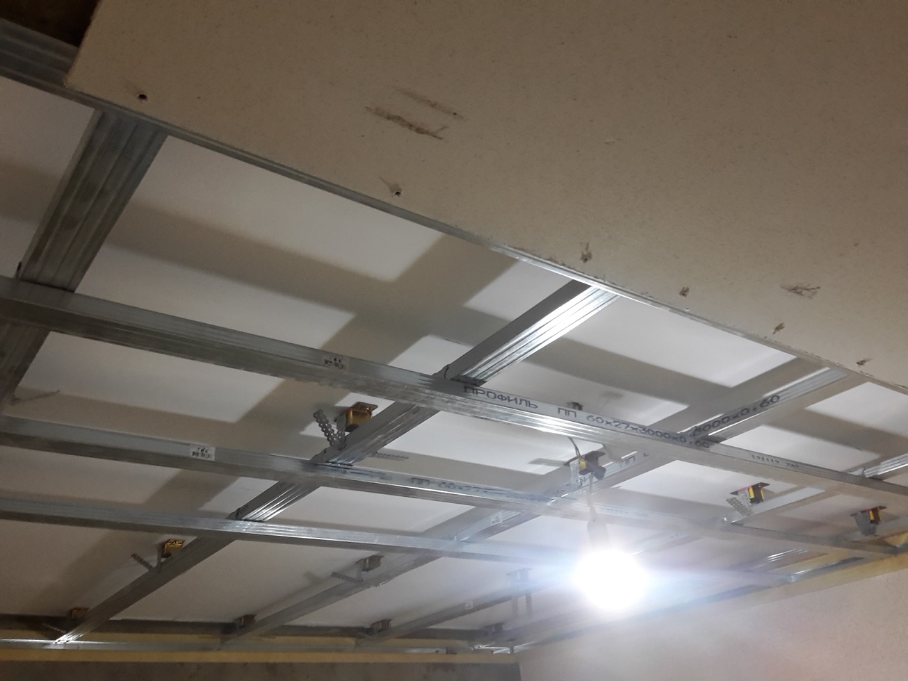

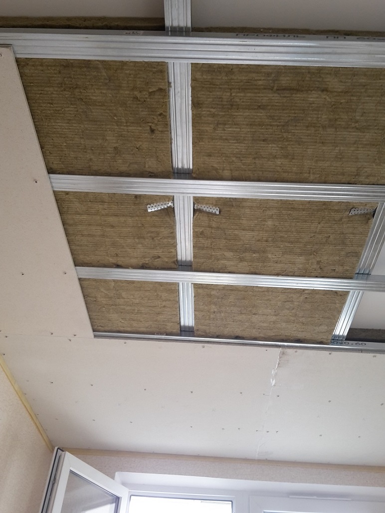

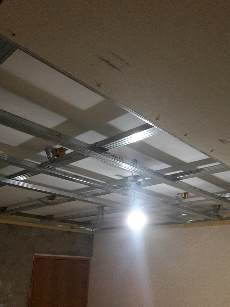

Сообщение Yug_Master » Вс апр 19, 2020 5:46 pm

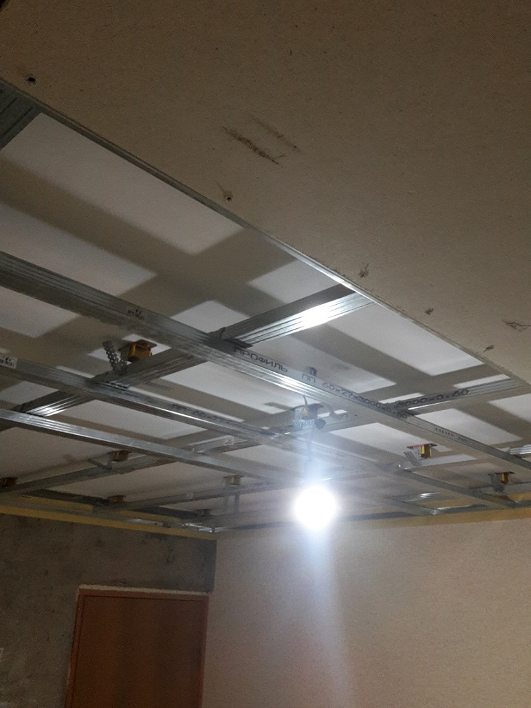

Вот один из примеров на объекте . Выполнялся монтаж одной системы нашей, так же другие мастера делали ЗИ потолка двух уровневый на подвесах кнауф протектор . Фото края каркаса . На вопрос прораба что тут не так ? ВСЕ , все разобрать .... Ребята , нужно отдать должное не стали умничать и просто признались, что как нам сказали, так мы и делаем . Как это будет работать ,как звукоизоляция, для меня это не понятно . Меня спросили ,я объяснил , заказчику я ничего не говорил , он сделал выбор сам .Хотя был у нас в офисе ,Андрей ему объяснил , экономил или еще что то это уже не важно , каждый решает для себя насколько результативность и эффективность преобладает над своими желаниями,при выборе определенных критериев по звукоизоляции .
