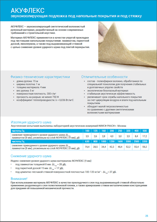

Объясните пожалуйста, согласно данным (см. фото) индекс снижения ударного шума для Акуфлекс под ламинатом 20дБ, а по таблице для низких частот эта величина не превышает (например 400Гц) 8дБ, а для 3200гц вообще 59дБ, как это понять?
Также, есть ли какая либо зависимость ударного шума от воздушного, если мы снижаем ударный на 20дБ, то это будет равноценно какой величие индекса изоляции воздушного шума и наоборот?

Сообщение Андрей Юренко » Пт янв 10, 2020 12:43 pm
Den_vlg
Значения от 100 до 3200 Гц - это частотная характеристика снижения приведенного уровня ударного шума под перекрытием (∆Ln). Эти значения тем выше, чем выше частота, т.к. изоляция на низких частотах всегда весьма трудная задача, в особенности для легких конструкций как ламинат на Акуфлексе.
При сопоставлении этой частотной характеристики с оценочной кривой из актуализированного СП 23-03-2003 получается одночисловой параметр - индекс приведенного ударного шума (Ln,w). Чем этот индекс выше, тем лучше.
Снижение ударного шума совместно с воздушным возможно только тогда, когда звукоизолирующий слой не менее 20 мм ("пружина"), который располагается под тяжелой и толстой равномерно распределенной "массой", например:
1.стяжка 60мм на материале Шумостоп/Шумопласт
2. ЗИПС Пол
