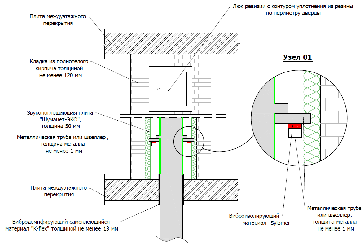

меня больше беспокоит перемычка в стояке между этажами для труб, ее всегда плохо делают.
Стояк выполнен из пазогребневых плит, конечно будут технологические люки.
Нужно ли во чтото оборачивать канализационные трубы?

Вы совершенно верно отметили часто встречающуюся проблему - плохая заделка перекрытия на участке прохождения вертикальных стояков отопления, вентиляции ит.п. По возможности данный участок рекомендуется исполнить согласно схеме.
Что касается обёртки канализационных труб шумозащитными кожухами, которые эффективны в области средних и высоких частот, то при условии шахты из гипсовых блоков это лишено практического смысла. Лучше обратите внимание на герметичность притвора дверцы к раме люка ревизии.

Я правильно понимаю - что конструкция из швеллера это неких квадратик охватывающий трубу и удерживающий ее от вибраций?

На схеме приведено: две трубы заложены в стенки шахты, на них через прокладку из "Sylomer" лежат еще две трубы, которые приварены к упорам вертикального стояка. Данное решение позволяет поддерживать вертикальную трубу и предотвращает её соскальзывание вниз.
Схема принципиальная, выполнена для одного из объектов, рекомендуется адаптация по месту.
