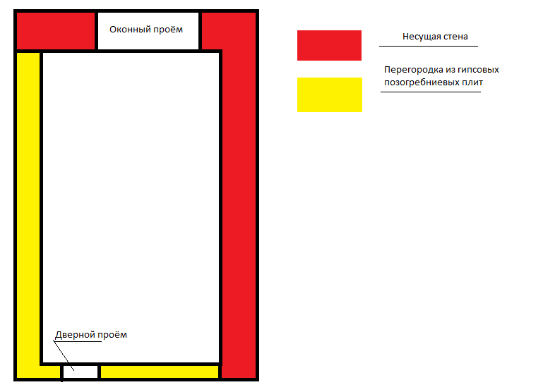

Второе помещение (рис. 2) схоже по строению, имеет размеры 6,4 x 3,2 метра, высота - 2,5 метра. Сделан "плавающий пол" на двух слоях "Шумостоп-С2" с применением кромочной плиты "Шумостоп-К2" и армированной цементно-песчаной стяжки толщиной 80 мм. На рисунке 2 жёлтым цветом указана межкомнатная перегородка (смежные помещения находятся в одной квартире), выполненная из гипсовых пазогребниевых плит (всю "прелесть" этих плит успел вкусить в полной мере), вместо которой решено возвести конструкцию из альбома решений вашей компании - независимая каркасная перегородка на сдвоенном профиле. Такое решение принято в виду расположения в этом помещении акустики для прослушивания музыки и для просмотра фильмов. Так же в планах закрыть изолирующей перегородкой и оставшиеся стены. Дальнейшее акустическое оформление в данном помещении конечно будет проводится.
Рис. 2 Второе помещение

По второму помещению. Кирпичную перегородку возвести не получиться, поэтому хочется получить максимальный эффект от такой конструкции http://www.acoustic.ru/constructions/zv ... orodok/10/. Понимаю, что такое решение будет заметно эффективней гипсовых плит. Но, насколько такое решение будет уступать кирпичной или ЖБ стене? если возможно, дайте, пожалуйста ссылку на сравнение в цифрах.

По второму помещению. Для примера могу привести частотную характеристику звукоизоляции интересующей Вас каркасной перегородки на сдвоенном независимом каркасе:
. При условии невозможности использования дополнительной перегородки из полнотелого кирпича с последующей обшивкой каркасной облицовкой, это наиболее эффективное решение.
