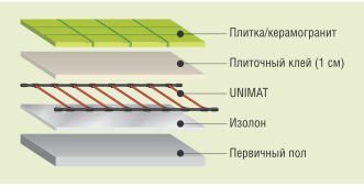

Там ещё тёплый пол....Вот схема - как туда включить Шуманет-100 Супер?
Точно у нас в этом случае плитка не поотваливается через некоторое время?

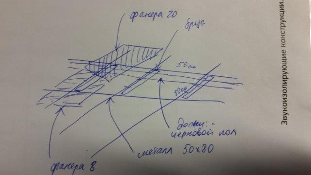

8. Пол галереи получается образуется на базе обрешотки из металл профиля 80 X 50 (80 в высоту), на которую с двух сторон прикручивается фанера: снизу 10мм, сверху 20мм. Пол – ламинат на фанеру.
Что лучше сделать что бы обеспечить тут минимальную звукоизоляцию?
Внутрь между фанерой заложить Шуманет-ЭКО наверное?
Что еще лучше сделать перед ламинатом для защиты от ударных шумов?

1. Нет смысла укладывать несколько слоев разных материалов. Эффекта сложения не получится.
Да, в альбомах написано, что стяжка должна быть 60мм. И это правильно. Вы готовы дополнительно уложить 60мм стяжки?
Дать гарантию на то, что плитка не отвалится, скажем, через несколько лет я не могу, так как это несколько иная область строительства, но что либо критичного с ней произойти не должно.

Технически мне не очень понятно - как сделать пол на лагах при той конструкции, кот задумал прораб...
Вот как оно выглядит:
Может Вы посоветуете - что здесь куда добавить что бы обеспечить ЗУ с минимальными изменениями конструкции?
