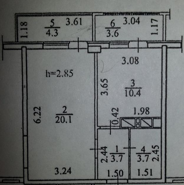

Проблема - звук сверху. Хотелось бы избавиться от низкого голоса соседса сверху и ТВ. Ударный шум есть, но не так сильно интересует.
Звукоизолировать стены возможности нет. Только потолок.
Прикрепил план квартиры.
Хотел бы изолировать жилую комнату 20.1м2 и корридор 3.7м2.
1. Вопрос касательно дверей:
1.1 В ванную (комната справа снизу на схеме) установлена дверь с П-образной коробкой (без нижнего порожка). Скажется ли это как-то на звукоизоляции, т.е. не нужно ли будет менять дверь на дверь с нижним порожком? В ванной лучше всего слышны звуки, с другой стороны когда звуки тихие и закрыть дверь - становится намного комфортней, т.е. часть звуков дверь удерживает.
1.2 На кухню из корридора двери нет, есть только проём. Кухню изолировать не планирую. Также на кухню как и в ванной есть выход в вентеляционную шахту. Двери на кухню нет (только дверной проем согласно плану). И не хотелось бы ей ставить. Может ли это повлиять на звукоизоляцию сильно в негативном направлении или 100% придется ставить дверь? Если да - то подойдет без порожка или обязательно с порожком?
2. Какую лучше систему использовать (пространство возможно позволит более толстую) - ЗИПС-Вектор или ЗИПС-Модуль (цена я так понял на них одинакова).
3. В комнате установлен кондиционер, если вдруг не получится подлезть в угол чтобы закрутить 1 виброподвес - возможно ли принебречь им или закрепить дополнительно на строительный грибок в произвольном месте панели?
4. Если планируется устанавливать натяжной потолок возможно ли принебречь креплением ГКЛ листов и остваить так? На сколько это критично?
5. Вопросы по монтажу:
5.1 Нет ли у вас специального ПО чтобы провести "раскладку" ЗИПС-панелей. Опасаюсь что если начать делать просто подряд с одного угла, не отпиливая саму ЗИПС-панель (нахлёст не считаем) получится ситуация когда от последней ЗИПС-панели до финальной стены останется зазор например 5 см, которую невозможно закрепить.
5.2 Сколько оценочной займет времени монтаж этих 2 помещений (25м2) у людей, которые впервые будут работать с ЗИПС? (2 человека, руки не "кривые").
5.3 На потолка в гофре электро-разводка. Правильно ли я понимаю что в этих местах можно спилить немного ваты? Не повлияет ли это на характеристики системы?
Вроде бы пока все вопросы, если ничего не забыл. Заранее спасибо!
5.4 На потолке есть неровности (вообще гладки монолит + гофра но иногда выступают "холмики" куда смогла просочиться заливка на этапе стротельства), приблизительно выступают до 1см. Вата их я так понимаю нивелирует?

Наталья Ширгина » Чт апр 23, 2015 9:58 am
1.1. Дверь с порожком повлияет на звукоизоляцию в лучшую сторону.
1.2. Отсутствие двери в кухню не лучшим образом скажется на звукоизоляции, лучше ее поставить, по возможности - с порожком.
2. ЗИПС-Модуль имеет более высокие показатели по звукоизоляции, ставить лучше либо ее, либо каркасный подвесной звукоизоляционный потолок на виброизолирующих подвесах (потолок на виброподвесах Виброфлекс-коннект ПП имеет толщину 100 мм).
3. Лучше крепить кондиционер к поверхности звукоизоляционного потолка. При закреплении к поверхности панели рекомендуемая нагрузка на одну точку крепления панели - не более 5 кг.
4. Листы ГКЛ закрывают виброизолирующие узлы и добавляют массу конструкции. Натяжной потолок не будет являться заменой ГКЛ, их все равно будет необходимо поставить.
5.
5.1. Описанная Вам ситуация может возникнуть в коридоре. Панели придется подрезать, чтобы их можно было закрепить через виброизолирующие узлы. Ширина обрезанной части должна быть не менее, чем приблизительно 200 мм.
5.2. Монтаж займет приблизительно 2-3 дня.
5.3. Вату в этих местах можно немного срезать. Важный момент - в процессе монтажа шурупы для закрепления ЗИПС не должны пробить проводку, для этого нужно предварительно разметить места ее прохождения. Если проводка расположена достаточно плотно, будет удобнее использовать каркасный подвесной звукоизоляционный потолок на виброизолирующих подвесах (толщина его 100 мм).
5.4. Вата нивелирует отдельные мелкие "холмики".

dt88 » Чт апр 23, 2015 10:32 am
Большое спасибо.
Доп вопросы:
1. Я правильно понимаю что эффект должен быть в любом случае по идее от звукоизоляции. Т.е. можно сделать звукоизоляцию на потолок, и если она не сильно устроить - принять решение об установке двери на кухню?
Дверь без порожка насколько менее эффективней двери с порожком? Я ещё видел есть конструкции типа порога-гильотины (при закрытии двери снизу опускается загулкша). Насколько такие конструкции могут успешно заменить нижний порожек? Вообще дверь с порогом очень бы не хотелось ставить. Есть шанс что получится ограничиться обычными дверьми или вообще на кухню без двери оставить?
2. Если планируется установка натяжного потолка - вместо финишных ГКЛ есть смысл использовать ГВЛ или эффект будет одинаков?

Наталья Ширгина » Чт апр 23, 2015 5:41 pm
1. Эффект от звукоизоляции потолка будет, но если ощутимо шум будет проходить со стороны кухни, то дверь придется устанавливать. Принятие решения по двери ( с порогом или без) зависит от многих факторов, по звукоизоляции дверь с порожком однозначно лучше, чем с щелью. Но порожек будет препятствовать естественной вентиляции помещения, и это тоже надо учитывать. Порог-гильотина - хорошее решение для звукоизоляции дверного проема.
2. Натяжной потолок не является заменой листа ГКЛ, его все равно придется устанавливать.
