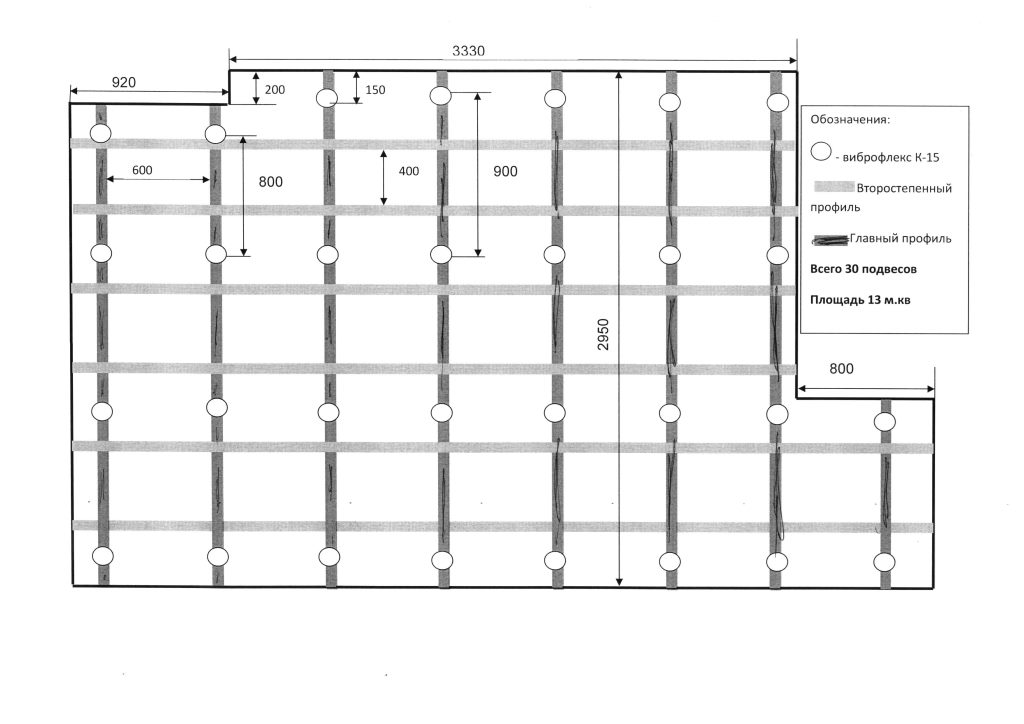

Сообщение Вальтер » Ср дек 17, 2014 12:25 am
Уважаемые специалисты, прошу оценить правильность планируемого размещения подвесов для звукоизолирующего потолка (схема в прилагаемом файле).
Заранее благодарен.

Сообщение Андрей Нечаев » Ср дек 17, 2014 1:11 pm
Добрый день. В общем с расположением подвесов все в порядке. Я бы изменил расположение второстепенных профилей для того чтобы убрать консольные участки зашивки ГКЛ.

Сообщение guinness » Вт фев 03, 2015 11:50 am
На могу разобраться, зачем вы вообще сделали второстепенные профиля, и тем более зачем шаг 40см???

Re: схема расположения подвесов потолка
Сообщение Андрей Галынский » Вт фев 03, 2015 3:52 pm
Того требует технология устройства потолка. Более того, такое устройства потолочных профилей обеспечивает необходимую жесткость конструкции, позволяет обеспечить акустическую развязку между звукоизоляционным потолком и боковыми стенами. В таком случае потолок является "плавающим", независимым по отношению к стенам. Применение одноуровнего каркаса крайне нежелательно.
