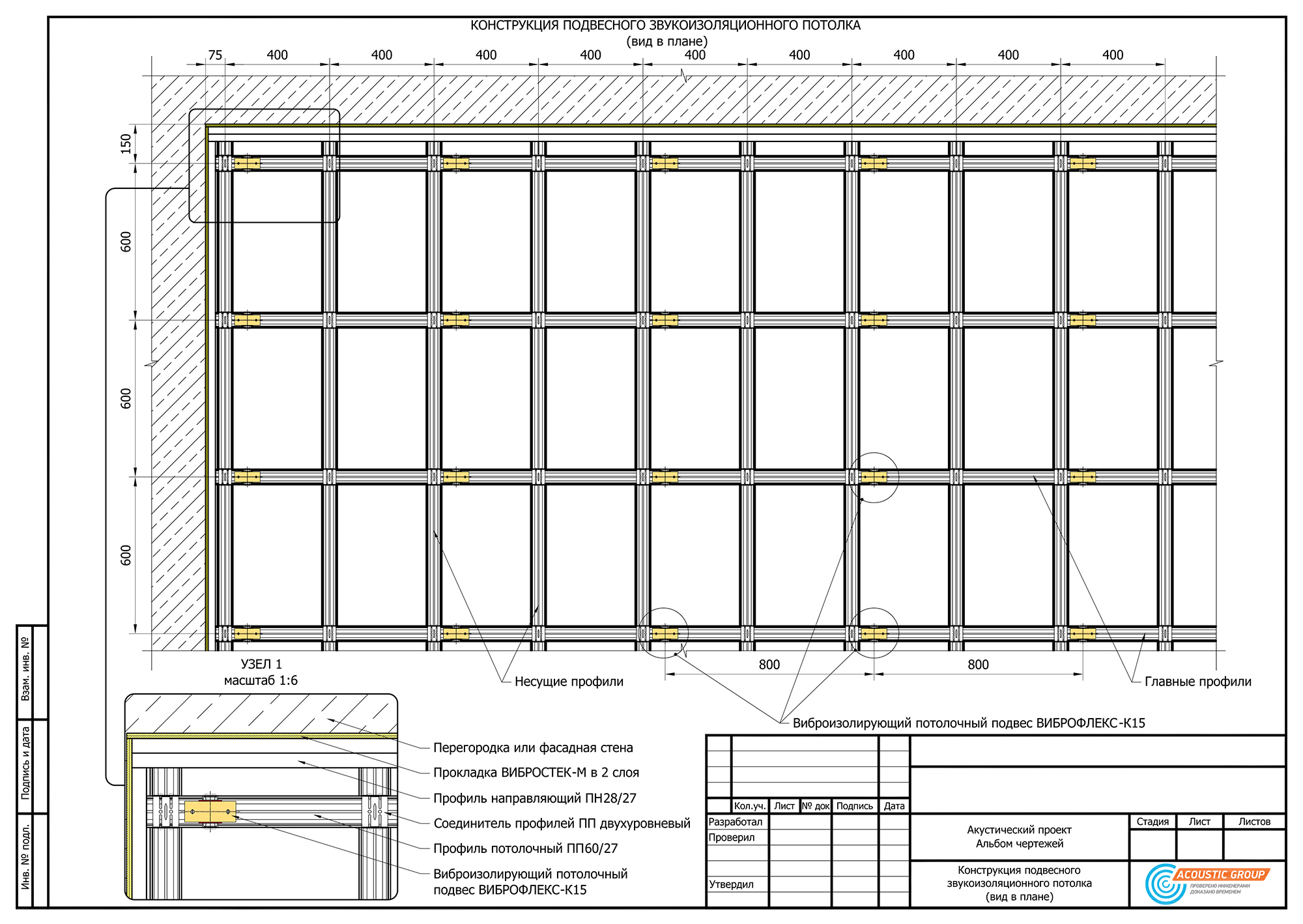

Сообщение Obscurity » Вт ноя 11, 2014 3:37 pm
Здравствуйте.
Вопрос по потолок. В видео по монтажу подвесного потолка рекомендуют располагать виброподвесы на расстоянии не более 150мм от стены. Мерить от габаритов виброподвеса или от оси симметрии виброподвеса?
Если говорить о виброподвесе, расположенном в углу потолка, то нужно соблюдать этот размер для двух стен или можно вдоль профиля ПП сделать 150мм а до второй смежной стены например 200?

Сообщение Антон Перетокин » Вт ноя 11, 2014 4:57 pm
Прилагаю к ответу схематично расположение виброподвесов в типовой конструкции потолка.
