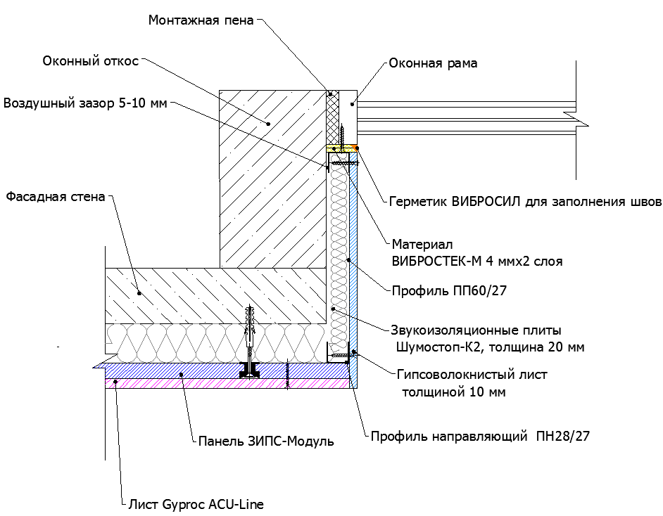

Здравствуйте! Подскажите, пожалуйста, как правильно закрыть торец панели ЗИПС-Модуль, когда она подходит к оконному проему.

Торец панели закрывается листом гипсокартона, например, как на схеме ниже. Обратите внимание, что между профилем и стеной оставляется воздушный зазор во избежание жесткой связи.
