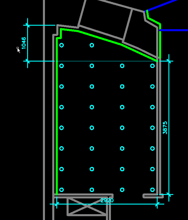

Сообщение evgsurf » Вт апр 15, 2014 3:41 pm
День добрый,
планирую потолок, в частности размещение вибропдвесов.
Исхожу из
1. Приблизительно 2,7 подвеса на метр квадратный
2. Желательно по большей части кратность 600 мм или 1250 мм для Шуманет ЭКО
3. Крайние подвесы не боле 150 мм от стены
Получается как то не очень, особенно если учесть что форма комнаты сложная
Что посоветуете?
картинку креплю

Сообщение Вохмянин Михаил » Ср апр 16, 2014 9:05 am
Судя по размерам и кол-ву подвесов, по ширине шаг виброфлексов около 900 мм, а по длине - около 600 ?
Сверху хорошо бы подхватить с краю дополнительными подвесами, руководствуясь п. 3 ваших же соображений

Сообщение evgsurf » Ср апр 16, 2014 9:38 am
Вся в проблема на самом деле что заданные условия входят в конфликт
Вообще по уму надо добавить условие 4 "равнонагруженность"
Криволинейность комнаты конфликтует с равнонагруженностью
Кратность шага конфликтует с нормой 2,7 на м2 и отступом 150мм
Судя по всему придется пожертвовать кратностью и равнонагруженностью в местах искривления

Сообщение Вохмянин Михаил » Ср апр 16, 2014 3:51 pm
У вас площадь потолка примерно 12,9 кв м. Расход подвесов (те, что указаны) - 2,3 шт на 1 кв м. Сверху "напрашивается" еще несколько подвесов. После монтажа обшивных листов вся конструкция потолка равномерно нагрузится.
