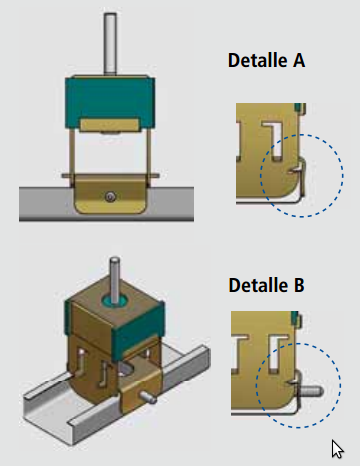

Нашел в инете вот такой вот подвес
Конструкция очень интересная, ПП сразу защелкивается на нее, кроме того предусмотрена фиксация сквозным штифтом (или болтом, не понятно по картинке)
Такая конструкция позволит повесить виброподвес очень близко от стены, зафиксировать его со стороны удобной штифтом. И вот она одноуровневая конструкция по всем правилам и нормам.
У данного вида (а его можно купить у нас в России) есть недостаток, конструкция высотой 75мм (на глаз есть куда уменьшать).
75мм + 5мм зазор от потолка + 10 мм (на глаз) выпирание профиля, ну и 23 обшивка, итого 113 , больше чем КС-15
