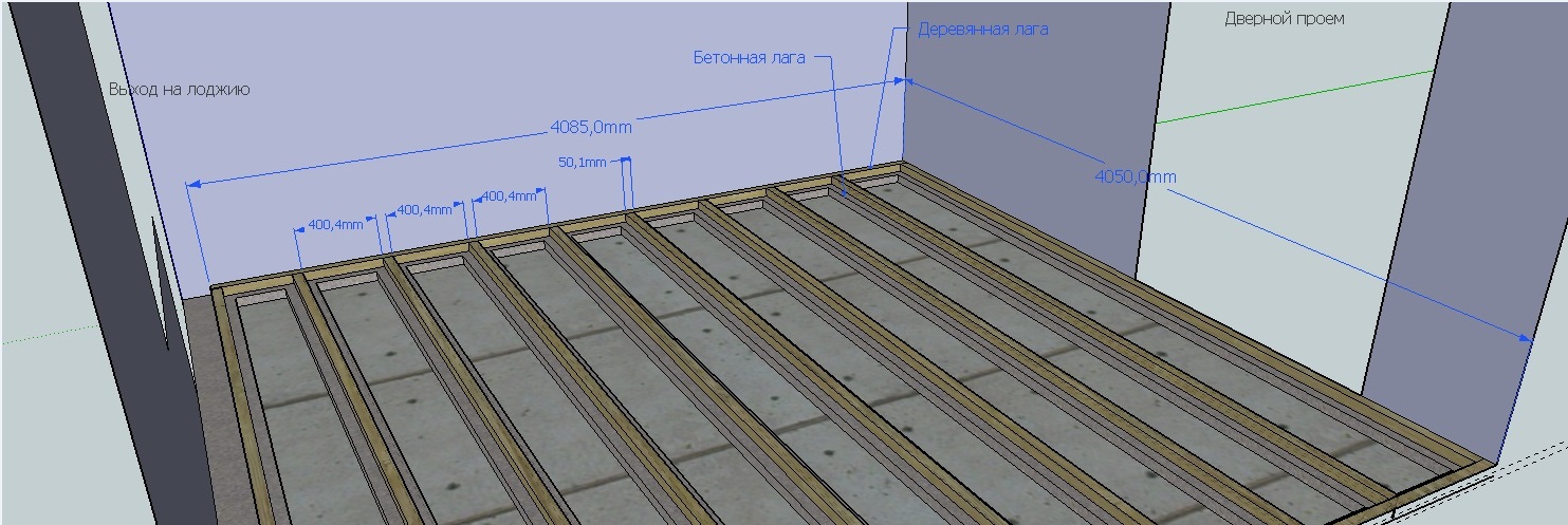

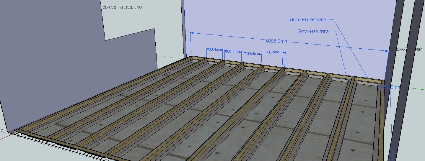

Прошу помочь сделать расчет Sylomer для пола на лага.
В комнате не стал делать выравнивающую стяжку, т.к. перепады уровня доходят до 10 см и она была бы очень тяжелой. Вместо этого залил бетонные лаги по уровню. На них планирую положить брус 50*50 мм. На брус два слоя фанеры 18 мм. Расстояние между краями брусьев у меня 40 см. Количество - 10 штук поперек комнаты и два бруса вдоль комнаты. Размеры на рисунках.

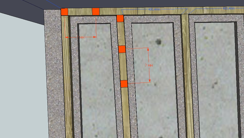

Хочу под лаги уложить sylomer, но не по все длине, а только квадраты 50*50 мм. Прошу помочь с выбором типа sylomer и расстоянием между такими кусками (т.е. я хотел бы понять через какое расстояние друг от друга раскладывать эти куски под лаги).
В комнате будет стоять диван, тумба под телевизод, шкаф.

Денис Владимирович, добрый день!
Попробуйте следующий вариант: по всем лагам с шагом 300-350 мм уложить пятаками 50х50 мм Sylomer SR 110 толщиной 12 мм.
Между лаг не забудьте уложить эффективный звукопоглощающий материал (например, Шуманет-Эко), по периметру конструкции проложите прокладочную ленту, по аналогии со схемой http://www.acoustic.ru/data/fgallery/air-201351.jpg
