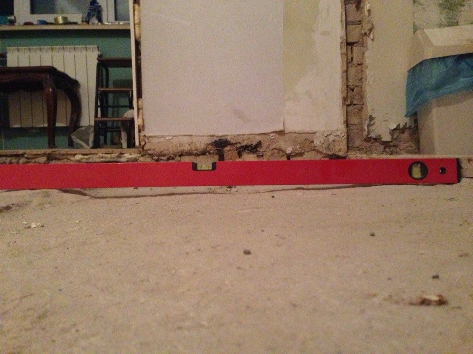

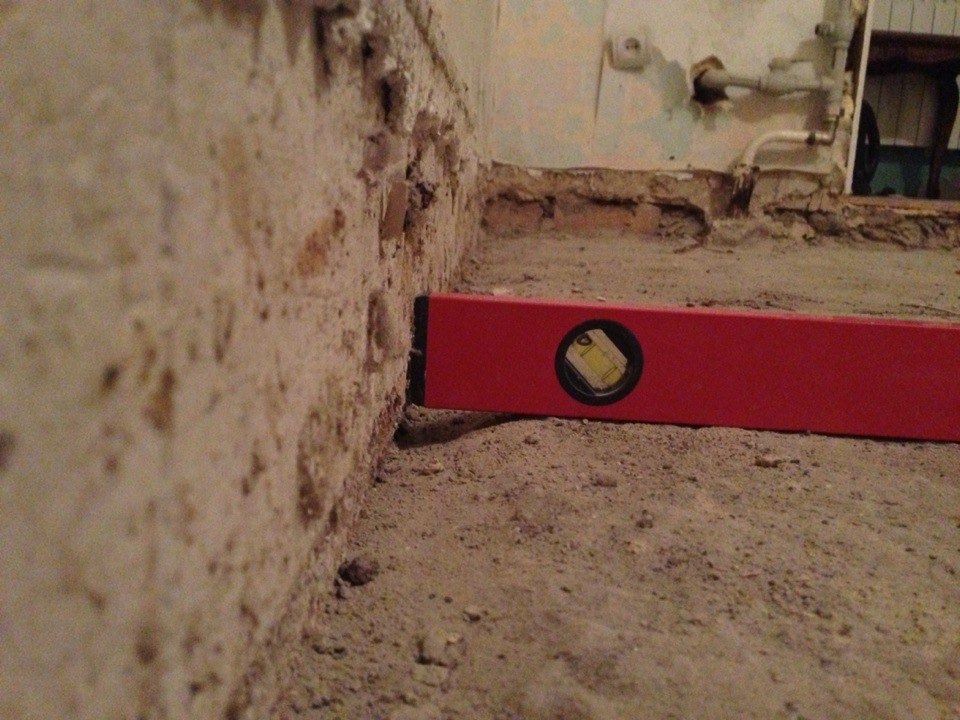

Здравствуйте! Собираемся использовать для звукоизоляции пола плиты шуманет С2 и К2. Дело в том, что в комнатах есть перепады в местах где идет шов между плитами перекрытия. Эти ямки - длиной 1-1.5м, шириной до 50 см, а глубина скатывается где-то до 2 см. Как мне кажется, эти перепады лучше выровнять. Также есть ямки вдоль стены до 3 см глубиной и 3-4см шириной, где должен укладываться К2. Стоит ли здесь выравнивать пол или погрешность допустимой нормы? Стяжка будет полусухой с армированной фиброволокном от 5-6см до 8-9см.
ямы вдоль стены
межплиточный шов

Добрый день,
такие неровности основания следует предварительно выровнять, это особенно важно для периметра помещения, где будет уложен Шумостоп-К2.
Если не выровнять, то произойдет следующее: Шумостоп-К2 будет иметь контакт с перекрытием не по всей площади, а контакт будет в виде пятен, в первый месяц эксплуатации пола пятна будут иметь избыточную нагрузку, что приведет к усадке материала, и как следствие появится щель между полом и плинтусом.
Для центра помещения, где будет уложен Шумостоп-С2, это менее критично, т.к. материал менее жесткий и может сразу принять форму пола от нагрузки, создаваемой пескобетоном.
Лучше выровнять всю площадь.
