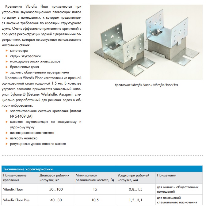

Нашел специальные крепления для устройства плавающего регулируемого пола Vibrofix Floor. Подскажите, можно ли их использовать для Вашей рекомендованной схемы устройства пола на лагах?
Если да, то прошу уточнить возможность их применения по всей площади конструкции пола (согласно схеме Sylomer должен быть разный по периметру и на остальной площади). Заранее спасибо.
Описание Vibrofix

Сообщение Александр Фадеев » Ср окт 16, 2013 11:22 am
Такое решение использовать можно. Единственное, на что я бы обратил внимание - на распределение нагрузки. В конструкции пола по лагам по с применением ленточных виброопор по периметру укладывается более жесткий материал. Это позволяет исключить проседание края конструкции, что вероятно при установки мебели и других элементов интерьера к стене. Эту же идею я рекомендую реализовать для вышеприведенных креплений.
