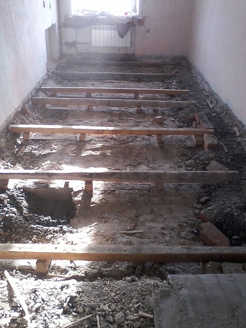

Общий вид пола в комнате

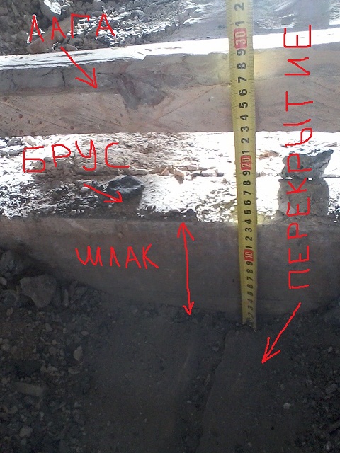

Пол устроен следующим образом: деревянное перекрытие с выступающими горизонтальными 7 брусьями (около 150*100), пространство между брусьями заполнено шлаком, на этих брусьях обустроены лаги, поверх лаг доски.

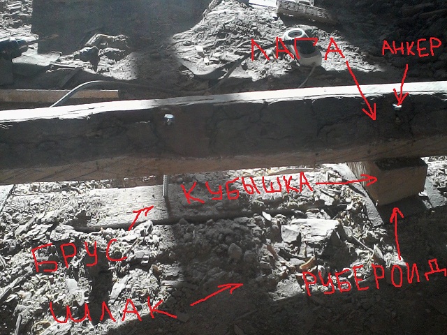

Все доски были сняты, лаги перебраны, скрепил анкерами
и заменил "кубышки". Получилось жесткое основание.

Сообщение Александр Фадеев » Ср сен 18, 2013 9:33 am
Здравствуйте, Владимир_Ангарск.
1) Подобная конструкция не является типовой, поэтому оценить ее эффективность сложно.
Скорее всего, изоляция воздушного шума будет около нормативной (50 дБ) или несколько не дотягивать до этого значения. Поэтому для повышения эффективности пространство между лагами рекомендуется заполнить звукопоглощающим материалом.
Отдельное внимание уделите герметичности исполнения (заделке швов и стыков).
Использование прокладки «Вибростек-М» при условии крепления сквозь нее анкерами бессмысленно.
С точки зрения надежности во время эксплуатации конструкции проблем не вижу. Наличие или отсутствие укрывающей полиэтиленовой пленки никак не повлияет на звукоизоляцию.
2) Это определяется состоянием лаг и досок.
3) Плиты «Шуманет-ЭКО» в качестве звукопоглощающего материала.
