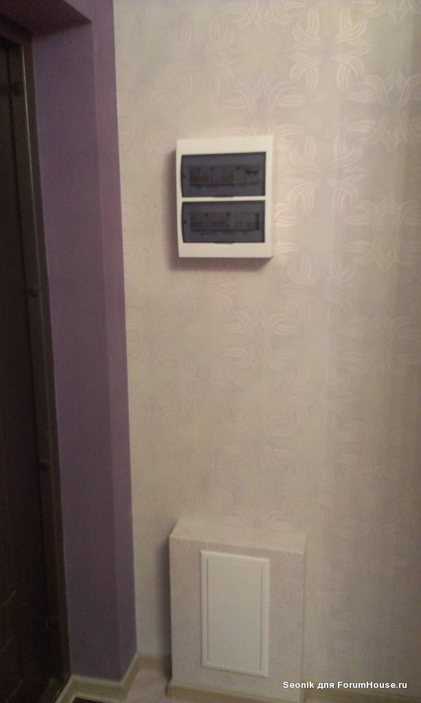

Но есть одна существенная сложность... Фото прилагаю.
На защищаемой стене располагается электрощиток и небольшой короб (зашили гипсокартоном трубы отопления). Облицовка будет по самый край выступа (слева). Короб снизу я разберу. А вот что делать с электрощитком? Как лучше все обыграть? Конструкция ведь должна быть герметичная...

Чтобы звукоизоляция не была нарушена, правильно было бы перенести электрощиток, повесив его на каркасную облицовку. Это можно выполнить без больших трудозатрат только если там существует запас проводов. Но как правило, запаса нет. Поэтому возможным выходом является монтаж звукоизоляционной облицовки, а в месте расположения электрощитка можно выполнить максимально герметичный лючок, подобранный в строительных магазинах. Пример реализации подобной конструкции есть на схеме 7.1 в альбоме инженерных решений http://acoustic.ru/ref_book/albom_solut ... ion/other/

Ну так ведь в этом случае в перегородке получится полость (щиток), не заполненная мин. плитой. Это сильно ухудшит звукоизоляцию всей конструкции?

Локальное отсутствие звукопоглотителя в звукоизоляционной облицовке не снизит её эффективность. Многие заблуждаются, полагая, что именно вата должна непрерывно закрывать изолируемую поверхность, но и не нужно это понимать так, что можно делать звукизоляцию вообще без звукопоглотителя. Гораздо важнее обеспечить герметичность облицовки, поэтому необходимо уделить особое внимание при выборе ревизионного лючка, который должен быть в состоянии "закрыт" абсолютно герметичным, также он должен обладать поверхностной плотностью, как сама облицовка.
Герметичный лючок, который действительно таковым является, а не только носит такое название, нужно поискать. Поэтому можно сделать следующее, сначала установить греметичный лючок из фанеры толщиной 20мм с дверным или оконным уплотнителем см. принципиальная схема по ссылке http://acoustic.ru/ref_book/albom_solut ... ion/other/
а затем скрыть его обычным декоративным лючком.

И еще... В количественном выражении (дБ) насколько ухудшит звукоизоляцию, оп сравнению с герметичной конструкций, наличие подобного лючка?

Дублирую ссылку на принципиальную схему реализации лючка: http://acoustic.ru/ref_book/albom_solut ... ion/other/
Ухудшение звукоизоляции будет зависеть от качества исполнения подобного лючка, занимаемой им площади, точная оценка эффективности потребует дополнительных измерений.
