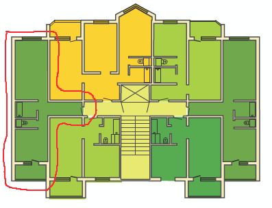

Как видно из картинки, соседи со всех сторон. Подъезд не крайний, слева от меня такая же распашонка. Судя по плану, толщина между квартирами всего 0.12 (где это видано?). Выбрал последний 10 этаж специально, чтобы хотя бы сверху никого не было.
