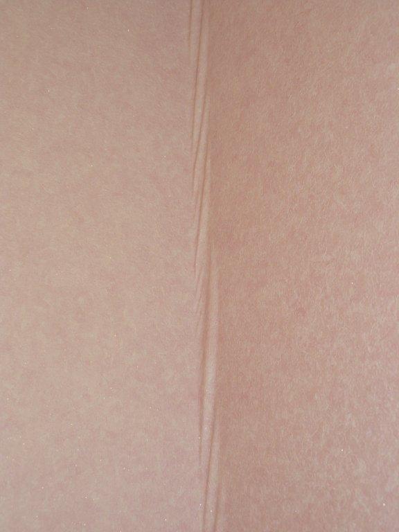

Дома имею облицовки, установленные на плавающий пол по двум слоям Шумостоп, и закрепленные сверху к звукоизоляционному потолку на Виброфлекс, к существующим стенам не крепил вовсе (премыкание через Вибростек и герметик Вибросил). Так вот, там где обои обходят угол единым куском без разреза получилась сборка,
а где стыкуется в углу два раздельных куска все прекрасно.
