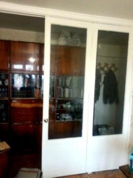

Сняли квартиру и вроде все бы хорошо, но перегородка в нашу комнату большая стеклянная дверь. Был у соседей, у них то же самое. Видимо, такая странная планировка во всем доме :cry:
общий вид
таких стеклянных перегородок 4 штуки - две слева и две справа. Вместе они представляют собой одну из стен в нашей комнате.
Так как мы семейная пара, а снимаем вместе с братом, возникает две задачи
1) сделать нашу стену непрозрачной. Эта задача не такая сложная, можно попросту завесить тканью, пленкой либо чем угодно ещё
2) как можно больше улучшить звукоизоляцию. Потому как стена из 4-х дверей да ещё стеклянных, на сколько я понимаю, будет пропускать все шумы как ВНУТРЬ так и выпускать НАРУЖУ. Подскажите, существуют ли какие то варианты нашего спасения или всё совсем безнадежно? :cry:
Есть мысль внутрь рам со стеклом засунуть какой-нибудь звукоизоляционный материал. Правда глубина полостей совсем небольшая 2.5см. Снаружи завесить декоративным материалом. А по швам (щелям между потолком и дверью, стеной и дверью) этих стекло-дверей зафигачить какую-нибудь резиновую прокладку.
Полностью менять двери и строить монолитную стену - не вариант. Собственник не разрешит, да и через чур дорого и геморойно для съемной то квартиры
Заранее спасибо!

Добрый день,
к сожалению малой кровью безнадежно.
Звукоизоляция двери определяется массивностью дверного полотна и герметичностью притвора, и то, и другое сложно довести до необходимого состояния для ваших дверей.
Можно пытаться утяжелить стеклопакет, но это повлечет за собой сложности с петлями и прочностью двери в целом.
Как минимум необходимо убрать стекла, зашить по два слоя ГВЛ, 10мм или фанеры, 12мм, между листами уложить слой плит ШУМАНЕТ-ЭКО. Герметичность доводить резиновыми уплотнителями самоклейками.

Спасибо, за Ваш ответ Виталий.
Но, к сожалению, вынимать стекла возможности нет по скольку квартира съемная.
Проблема по прежнему стоит. Сейчас пришел в голову такой вариант, купить минеральной ваты, типа ИЗОВЕР 3-5см и заложить её в раму, где стекло. Прижать армированным скотчем. Повесить поверх тяжелые шторы. Все щели и проемы в этой стенке заложить прокладками.
Как вы думаете, насколько сработает такой вариант?
Так же, есть опасения по поводу минеральной ваты. Читал, что она вредна для человеческого здоровья и вообще "от неё чесаться будут даже мыши в квартире". На сколько это справедливо? Поможет ли оборачивание мин.ваты со всех сторон в толстую пленку перед монтажем? И не пропадут ли от этой пленки звукопоглощающие свойства ваты?
Спасибо!

Сообщение Виталий Роденков » Чт янв 10, 2013 8:44 am
Укладка звукопоглотителя в качестве среднего слоя в многослойную конструкцию приводит к увеличению звукоизоляции приблизительно 5дБ.
Кроме этого герметизация конструкции может увеличить её звукоизоляцию примерно на 10дБ (эта величина очень сильно зависит от размеров щелей).
Для исключения эмиссии частиц ваты в помещение звукопоглощающие плиты необходимо обернуть в нетканое полотно плотностью 50-60г/м2.
