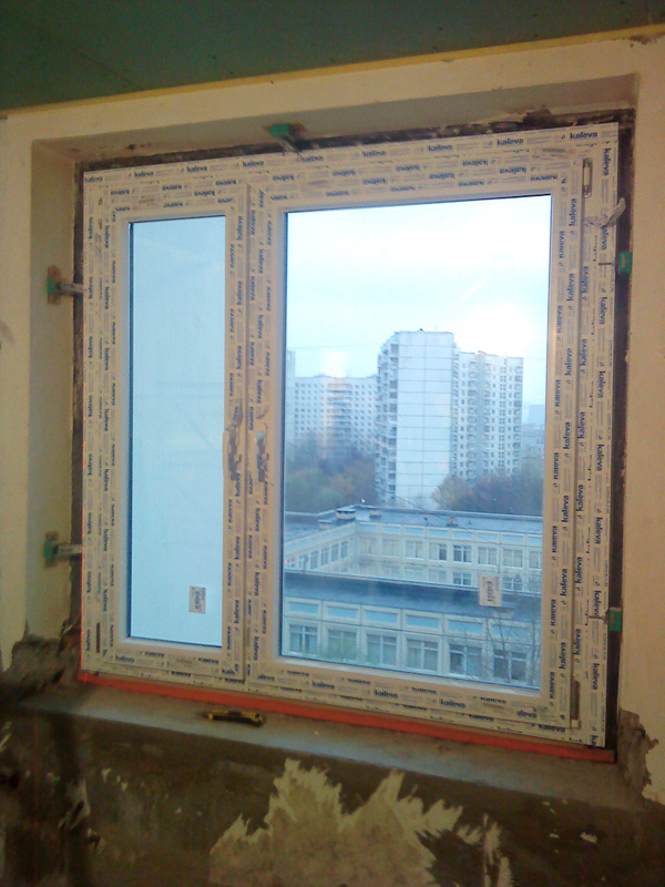

Сообщение Наталья Ширгина » Чт окт 01, 2015 1:17 pm
В квартире, которую Вы уже приводили в качестве примера http://www.acoustic.ru/objects/apartments/74/ монтажная выносная пластина для крепления оконного блока фиксировалась к шпильке виброизолирующего крепления двумя гайками-гроверами М6, крепление было в одной точке.

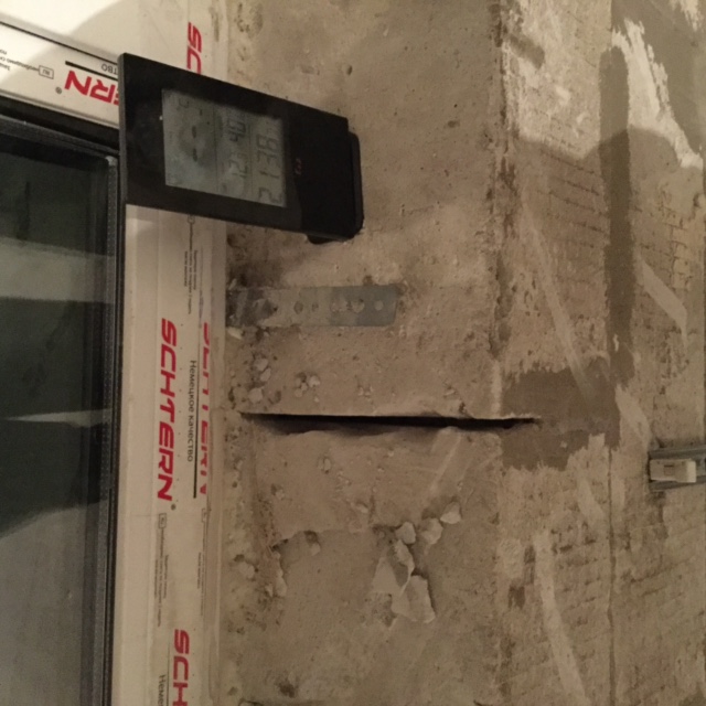

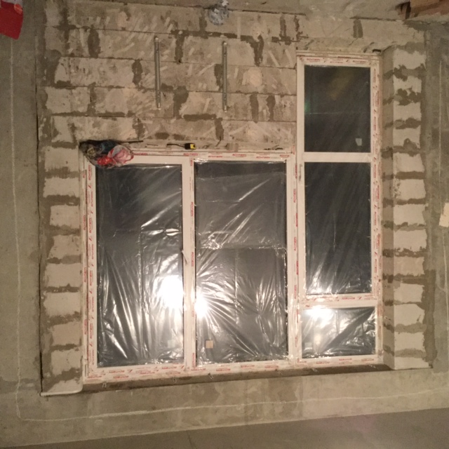

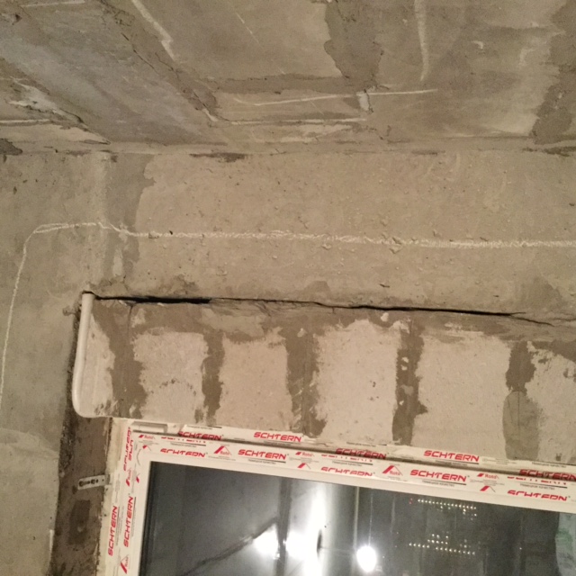

Не знаю что делать с этим проемом,сбил штукатурку с металлической сеткой прибитой гвоздями,начал расшивать швы замазанные снаружи пальцем и руки опустились.Подумываю о демонтаже и перекладке данными шлакоблоками или иными кладочными материалами с вибростеком.Что посоветуете?

Сообщение Sерый » Сб окт 10, 2015 2:07 pm
начало расшивки вертикальных швов,двадцать сантиметров пусты,снаружи вентфасад

Сообщение Наталья Ширгина » Чт окт 15, 2015 10:14 am
Если Вы будете перекладывать блоки, то их лучше заменить на полнотелый кирпич, т.к. крепление оконного блока на кирпичную кладку будет надёжнее. Вы будете использовать тот балконный блок, что на фотографии или заказывать другой? Для крепления оконного блока на виброизолирующие крепления и последующей обшивке откосов звукоизоляционной облицовки понадобится место - не менее 40 мм от края оконной рамы до петли оконной створки. У Вас сейчас расстояние явно недостаточное. Обратите внимание на вложенную фотографию, там видно (справа), что от петли до края оконной рамы оставлено значительное расстояние.

Сообщение Sерый » Вс окт 18, 2015 10:05 pm
Добрый вечер.
Газоблоки переложить нет возможности(к ним крепится обрешетка внешнего керамогранита со стекловатой),
буду конопатить эковатой(наменял на ненужный Мне силомер аж 12 пачек) и штукатурить цпс.
Балконный блок по внешним размерам в фирме сделают такой же(иначе нарушение фасада)
С соблюдение теплового шва и расстоянием для креплений и откосов понял,ножовку по газоблоку приобрёл,с расширением проема проблем надеюсь не возникнет.
Не увидел на приложенной фотографии виброопор понизу рамы,только силомер,в моем случае они необходимы?
