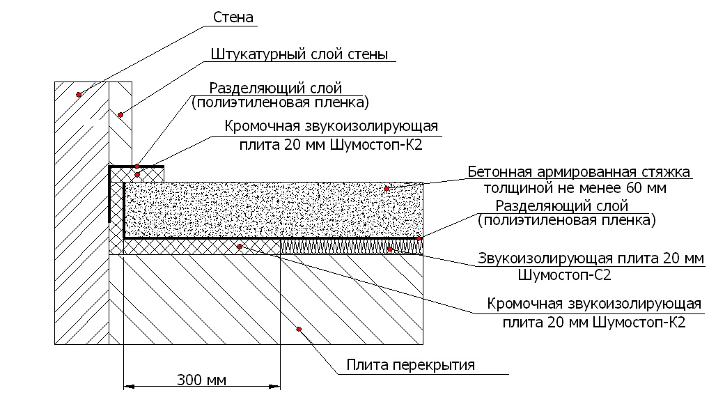

Следующая проблема. Поставили стены (силомер в основании, отвязка от несущих стен/потолка через два слоя акуфлекса). Теперь возникает вопрос, как это дело штукатурить... Ведь нужно, чтобы штукатурка не связала несущие стены с возведенной перегородкой. Как это технически осуществить?
Несущая стена + стальной уголок -- виброизолирующая развязка -- кирпичная перегородка
Что использовать в качестве виброизолирующей развязки и как это все осуществить практически?

Смотрите, по ссылке, которую вы упоминали в первом посте, есть Узел 2, и крупно - Узел Г. В месте примыкания штукатурки и мет. уголка - промазан герметик.
Еще, как вариант - Узел Б - используется тот же Силомер.
Можно действовать еще по такой схеме:
